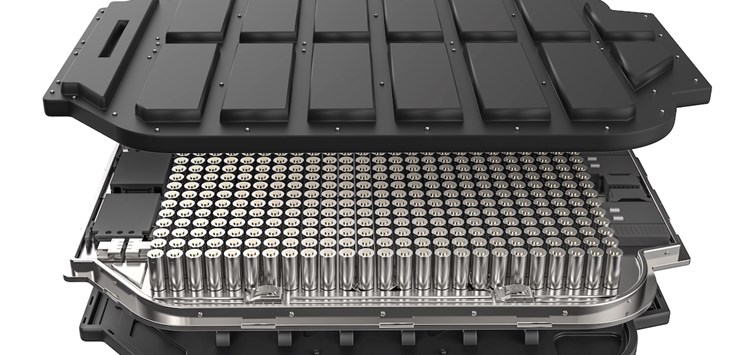

Das Polyurethan-Beschichtungssystem wurde entwickelt, um die strukturelle Integrität zu schützen und den Brandschutz in Batteriezellen zu verbessern (Bild: Huntsman Corporation)

Das Polyurethansystem POLYRESYST® EV5005 wurde für die Sprühapplikation ohne Beschränkungen hinsichtlich der Schichtdicke entwickelt, um die erforderlichen Brandschutznormen zu erfüllen. Das Material härtet schnell aus, verfügt über eine hohe mechanische Festigkeit und ist hydrolytisch stabil und abriebfest. Es bildet eine robuste und dennoch flexible Schicht, die die strukturelle Integrität von Kernkomponenten bei Stößen oder thermischen Ereignissen verbessern kann.
Das System wurde für den Einsatz in automatisierten Fertigungslinien entwickelt und hilft Herstellern außerdem, Zeit und Geld zu sparen. Die Technologie haftet gut auf verschiedenen Untergründen, härtet schnell aus und benötigt keine Nachhärtung im Ofen. Dank der kurzen Klebfreiheitszeit können bei Bedarf schnell weitere Schichten aufgetragen werden, und die besprühten Untergründe können nach der Beschichtung schnell weiterverarbeitet werden.
