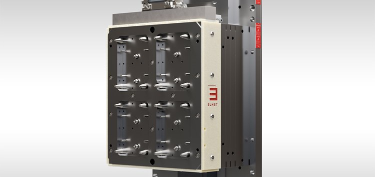

SMARTshot i (Bild: Elmet)

Auf der Fakuma 2026 präsentiert Elmet sein System SMARTshot i erstmals dem Fachpublikum. Diese neue Generation intelligenter Kaltkanaltechnik für den LSR-Spritzguss analysiert den Einspritzprozess kontinuierlich, balanciert die Kavitäten automatisch und optimiert die Düsennadel-Positionen selbstständig.
Besonders bei Familienwerkzeugen mit unterschiedlich großen Kavitäten bietet das System Vorteile. Statt diese wie bisher einzeln in aufwändigen Füllstudien manuell aufeinander abzustimmen, passt das System die Nadelpositionen individuell und vollautomatisch an das jeweilige Füllverhalten an. Bei Tests mit einem 16-Kavitäten-Werkzeug genügten 20 Schuss, um den Kaltkanal auszubalancieren. Dadurch reduzierte sich die Anfahrzeit gegenüber dem herkömmlichen Vorgehen um bis zu 95 %.
Im Zuge der Optimierung nutzt SMARTshot i die während des Einspritzens gewonnenen Daten, um den Prozess zu analysieren und zu regeln. Drucksensoren in den Kavitäten sind nicht erforderlich. Auch thermische Veränderungen während der Anfahrphase werden erkannt und durch eine kontinuierliche Anpassung der Nadelpositionen ausgeglichen. Die Fähigkeit des Systems, jede Düsennadel servoelektrisch mit einer Genauigkeit von 2 µm zu positionieren, ist dabei eine Basis für die hohe Geschwindigkeit beim Ausbalancieren.
Das System ist KI-ready konzipiert und bildet die technologische Basis für weitere Automatisierungsschritte. Funktionen wie die Online-Rheometrie zur Echtzeitmessung der Materialviskosität sowie die Erkennung von Materialschwankungen ohne externe Sensorik befinden sich in Entwicklung.
