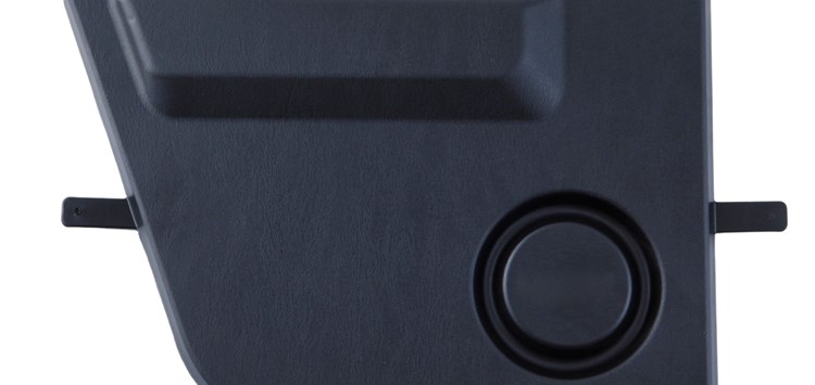

Neue TPE-Lösung für den Interieurbereich (Bild: Asahi Kasei)

Ein weiteres Produkt ist thermoplastisches Styrol-Block-Copolymer (SEBS), das für Oberflächen im Automobilinnenraum verwendet wird, die eine gute Haptik und einen weichen Touch erfordern. Herkömmliche Ansätze verwenden unterschiedliche Materialien und Produktionstechnologien für Oberflächen-, Schaum- und Trägerschicht in Instrumententafeln, Türverkleidungen, Armlehnen oder Mittelkonsolen von Fahrzeugen. Das neue SEBS-Material eignet sich sowohl für Oberflächen als auch für die hinterliegende Schaumschicht. Beide Schichten können in einem Schritt durch ein Core-Back-Spritzgussverfahren geformt werden. Die Verbindung mit der auf Polypropylen (PP) basierenden Trägerschicht ist im gleichen oder einem separaten Verfahrensschritt möglich. Die starke chemische Bindung zwischen allen Schichten macht zusätzliches Verkleben überflüssig. Das neue SEBS trägt damit dazu bei, die Gesamtzahl der Materialien zu reduzieren, den Herstellungsprozess zu vereinfachen und die Recyclingfähigkeit der Innenraumkomponenten zu verbessern.
