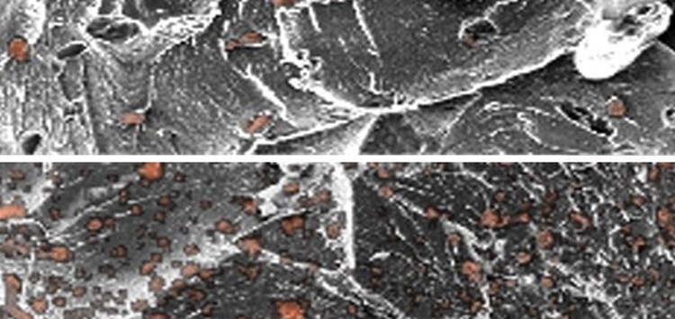

Mit einem herkömmlichen PTFE-Additiv versehenes PPA (oben) und ein mit einem funktionalisierten PTFE aus der Fluon+™ MODIFIERS Familie versehenes PPA (unten) unter dem Rasterelektronenmikroskop. Das untere Bild zeigt eine deutlich gleichmäßigere Verteilung des PTFE (orange) im Bauteil (Bild: AGC Chemicals Europe)

Neu im Programm des Unternehmens sind funktionalisierte PTFE-Additive aus seiner Fluon+™ MODIFIERS Familie zur Herstellung tribologisch modifizierter Kunststoffcompounds. Dank ihrer optimierten Verträglichkeit mit gängigen Basiswerkstoffen wie Polyphthalamid (PPA) oder Polyoxymethylen (POM) lassen sie sich im Vergleich zu herkömmlichen PTFE-Mikropulvern  gleichmäßig in der Polymermatrix dispergieren. Dadurch sind die PTFE-Partikel im gesamten fertigen Bauteil sowie an seiner Oberfläche gleichmäßig verteilt, sodass die sonst übliche Einlaufzeit entfällt.  Untersuchungen an einem mit Fluon+™ MODIFIERS PTFE modifizierten PPA haben eine Verringerung des Verschleißes um ca. 70% gegenüber einem mit einem herkömmlichen PTFE-Additiv modifizierten Compound ergeben. Die Reibungsverluste konnten um ca. 30% reduziert werden. Zudem hat das funktionalisierte PTFE die mechanischen Eigenschaften des Basispolymers nicht messbar beeinträchtigt.
