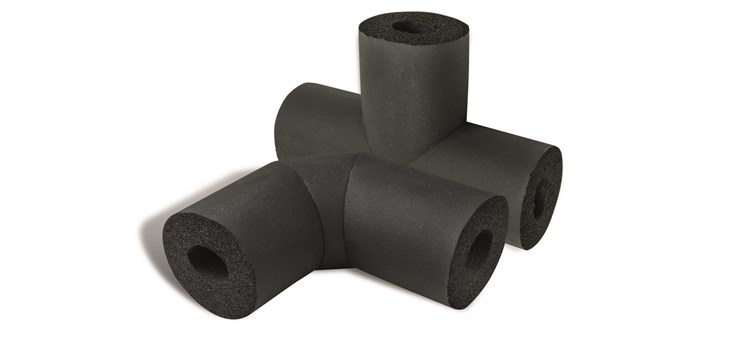

Für Dämmungen und Anlagenisolierungen hat Armacell sein Sortiment an vorkonfektionierten AF/ArmaFlex-Formteilen erweitert. Die Bögen und T-Stücke erlauben erhebliche Zeit- und Kosteneinsparungen.
Mit den AF/ArmaFlex-Formteilen gehört die Herstellung von Bögen und T-Stücken unter schwierigen Baustellenbedingungen der Vergangenheit an. Die hochflexiblen Formteile lassen sich nicht nur wesentlich einfacher und schneller verarbeiten, sie verhindern auch Materialverluste durch fehlerhafte Zuschnitte. Die ArmaFlex-Bögen und -T-Stücke werden einfach aufgeschnitten, um das zu dämmende Anlagenteil gelegt und an den Längsnähten und Stoßkanten verklebt. Die manuelle Vorfertigung entfällt, Klebereinsatz und Ablüftezeiten werden reduziert und die Sicherheit der Installation steigt, da das Risiko von Fehlern bei der Verklebung von Nähten sinkt.
Wie eine Fallstudie von Armacell zeigt, lassen sich durch Verwendung dieser Formteile bisher ungenutzte Zeitsparpotenziale ausschöpfen. Grundlage der Untersuchung ist eine Ausschreibung für Kältedämmarbeiten. Sie umfasst die Isolierung von 1.223 Formteilen, darunter 946 Bögen und T-Stücke. Durch den Einsatz von AF/ArmaFlex- Formteilen kann die Montagezeit gegenüber der herkömmlichen Verarbeitung um 70% reduziert werden. Das entspricht in diesem Fall einer 40-h-Woche.
Angeboten werden 90°-Bögen und T-Stücke für Innendurchmesser von 15 bis 168 mm in den Isolierstärken AF-2 (11,5 mm bis 15 mm), AF-4 (17 bis 25 mm), AF-5 (25 bis 31,5 mm) und AF-6 (32 bis 45 mm). Die Formteile sind mit zunehmenden Dämmschichtdicken ausgerüstet und sowohl auf das AF/ArmaFlex- als auch auf das Arma-Chek-Silver-Sortiment abgestimmt. Mit einer Wärmeleitfähigkeit von λ0° ≤ 0,033 W/(m∙K) und einem Wasserdampf-Diffusionswiderstand von bis zu µ ≥ 10.000 bietet AF/ArmaFlex einen zuverlässigen Langzeitschutz vor Tauwasser und minimiert Energieverluste technischer Anlagen. Die antimikrobielle Microban®-Ausrüstung bietet zudem einen aktiven Schutz vor schädlichen Bakterien und Schimmelpilzbefall.
