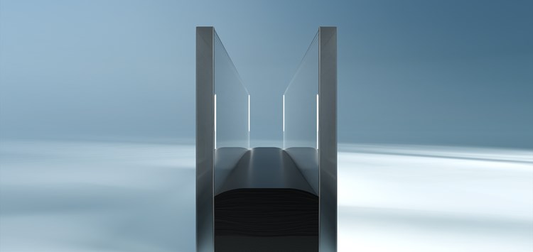

Kōfinity™ 4SG ersetzt im Isolierglas den herkömmlichen Aufbau aus Abstandhalterprofil, Trockenmittel und Primärdichtung (Bild: H.B. Fuller | KÖMMERLING)

Der reaktive thermoplastische Abstandhalter Ködispace 4SG wird von dem Unternehmen in der Kategorie der Fusion Bonded Spacers unter der Bezeichnung Kōfinity™ 4SG fortgeführt. Damit wird zugleich der Rahmen für neue Isolierglaslösungen geschaffen, die auf Langlebigkeit, Energieeffizienz und langfristige Funktionssicherheit ausgelegt sind.
Im Unterschied zu konventionellen Abstandhaltern, deren Verbindung im Wesentlichen auf mechanischer bzw. oberflächlicher Haftung beruht, gehen Fusion Bonded Spacers während der Herstellung der Isolierglaseinheit eine molekulare Verbindung mit dem Glas ein. Der Abstandhalter wird robotergestützt appliziert und verbindet sich mit dem Glas sowie mit dem Silikon-Sekundärdichtstoff. Dadurch entsteht eine langfristig dichte Barriere im Randverbund. Die Technologie ist darauf ausgelegt, typische Schwachstellen im Randverbund zu reduzieren und gleichzeitig eine hohe Leistungsfähigkeit zu gewährleisten.
