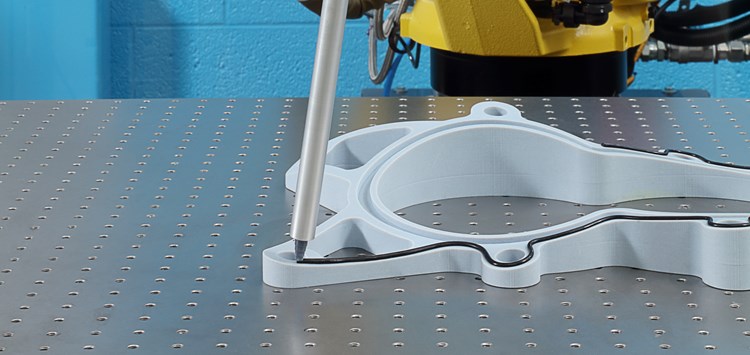

Der flexible Acrylat-Klebstoff der Serie 8600NS ist leistungsstark, flexibel und für automatisierte Prozesse geeignet (Bild: 3M)

Der neue 3M Scotch-Weld Acrylat-Klebstoff Serie 8600NS kombiniert die typische Festigkeit und kurze Aushärtungszeit eines Acrylat-Klebstoffes mit der besonderen Flexibilität einer Dichtmasse. So ist er in der Lage, auch dünne, flache Oberflächen mit begrenzter Flächenverformung zu kleben. Fügenähte bleiben dabei nahezu unsichtbar. Der neue Klebstoff eignet sich für vielfältige industrielle Anwendungen: Er verbindet z.B. Metallplatten mit Kunstoffrahmen und dichtet Kühlplatten für E-Batterien sowie Scharnierdichtungen aus Metall.
