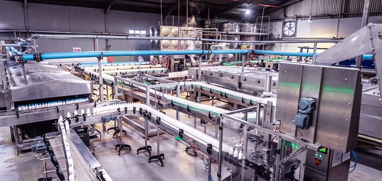

Kombinierte Folien und Platten tragen heute den umfassenden Qualitätsanforderungen in der Lebensmittelindustrie Rechnung (Bild: Tec-Joint/iStock_GCShutter)
