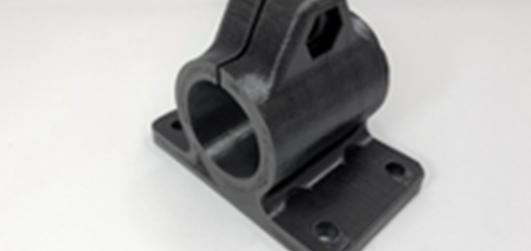

Bauteil, additiv gefertigt aus Luvocom 3F eco PET (Bild: LEHVOSS Group)
