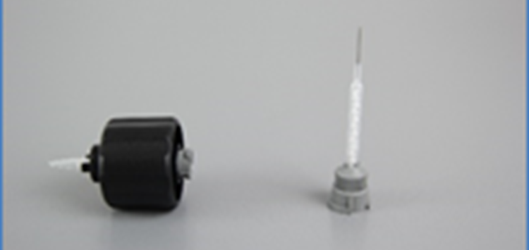

Eine neue multifunktionale Montagehilfe von preeflow ermöglicht die einfachere Inbetriebnahme von Dispensern und liegt jedem neuen Dispenser bei.
Gutes Werkzeug bei der Montage ist das A und O. Auch wenn die Produkte des preeflow-Portfolios nach dem Plug’n’Play-Prinzip konzipiert sind, bedarf es noch einiger Handgriffe zur Inbetriebnahme des Systems. Das neue Multitool sorgt dafür, dass die Installation noch leichter von der Hand geht als zuvor. Zuerst muss der Dispenser mit dem noch nicht vorinstallierten Stator bestückt werden. Hier kommt das Multitool zum ersten Mal zum Einsatz. Der Stator wird dazu leicht auf den Rotor gedrückt und die Montagehilfe wird am Kupplungsstern angesetzt, sodass die Stifte in den Stern greifen. Nun wird das Multitool gedreht und setzt so den Rotorstrang in Bewegung. Durch die Drehbewegung dreht sich der Stator auf den Rotor. Im nächsten Schritt kann der Dispenser wieder zusammengeschraubt werden. Durch das Multitool ist weniger Kraftaufwand nötig und die Drehbewegung kann ergonomisch durchgeführt werden. Der Dispenser ist jetzt bereit, um an die Steuerung angeschlossen und eingeschaltet zu werden. Der eigentliche Vorteil des Multitools zeigt sich bei der Montage des Mischers an einen 2K-Dispenser. Das Prinzip ist einfach, denn auch der Mischer wird durch eine Drehbewegung auf den Dispenser geschraubt. Manchmal braucht man allerdings etwas mehr Kraft und auch die geriffelte Oberfläche des Bajonettverschlusses ist nicht sehr fingerfreundlich konzipiert. Der Mischer kann in die Montagehilfe gesteckt werden und dient ebenfalls – wie bei der Statorinstallation – als Drehhilfe. Dieser Schritt kann auch bei der Deinstallation des Mischers angewandt werden.
