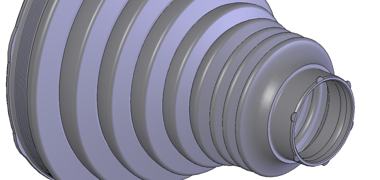

Ein typisches Einsatzszenario sind leistungsstarke Baufahrzeuge, die häufig in Kleinserien entwickelt und produziert werden. Ihre Antriebstechnik muss unter extremen Bedingungen zuverlässig funktionieren – insbesondere bei Allradfahrzeugen, die abseits befestigter Straßen eingesetzt werden. Im konkreten Beispiel handelt es sich um eine Gelenkwelle für einen Dreiseitenkipper mit einer Wellenlänge von 1.610 mm. Der hierfür benötigte Faltenbalg entspricht keiner marktüblichen Standardmanschette. Gefordert ist eine Achsmanschette mit neun Falten, einem maximalen Durchmesser von > 130 mm und einer Gesamtlänge von rd. 120 mm. Der Auftraggeber bestellt zunächst Faltenbälge für die Fertigung von fünf Prototypen mit Allradantrieb, die auf schwierigem Terrain ihre Arbeit verrichten sollen. Am Ende der erfolgreichen Evaluationsphase sollen die Dreiseitenkipper in Serie gefertigt werden. Hierfür kann die Produktion der Gelenkwellen zügig hochgefahren werden. Parallel dazu kann das Unternehmen die für die Gelenkwellen benötigten Faltenbälge durch die bereits hinterlegten Werkzeug-Komponenten zeitnah und bedarfsgerecht liefern.
