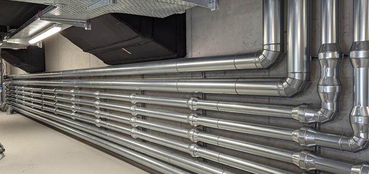

Eine robuste Blechummantelung hält den Belastungen des Industriealltags i. d. R. über 20 Jahre stand. Einfache Schaumstofflösungen verspröden oft schon nach 24 bis 36 Monaten und müssen ersetzt werden (Bild: Mesch Isolierung & Brandschutz GmbH)
