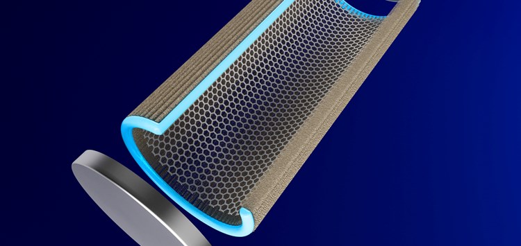

Mit dem medienbeständigen Klebstoff Structalit® 5826 VT (im Bild hellblau dargestellt) lassen sich etwa Ölfilter einfach und dauerhaft verkleben (Bild: Panacol)

Für das Verkleben von Filtern für die Öl-, Gas- und Partikelfiltration hat Panacol den Epoxidharzklebstoff Structalit® 5826 VT entwickelt. Er eignet sich insbesondere für Filter im Bereich des Schiffs- und Motorenbaus, bei Abgasreinigungssystemen oder in der Industriesparte der erneuerbaren Energien.
Der 1K-Epoxidharzklebstoff hat eine sehr hohe Viskosität. Dadurch lässt er sich ideal zwischen Filter und Filterkappe sowie an der Längsnaht des Filtergewebes auftragen, ohne unerwünscht wegzufließen. Trotzdem besitzt er die Eigenschaft, das Filtergewebe gut zu benetzen und einzufließen, sodass er eine sehr hohe Haftfestigkeit aufbaut und somit verlässlich zu einem großen Kraft- und Formschluss beiträgt.
Die Aushärtung erfolgt thermisch, mit einer schnellen Aushärtung innerhalb weniger Minuten bei 150 °C im Ofenprozess oder auch alternativ durch Induktionshärtung. Aufgrund der Temperaturbeständigkeit von bis zu 200 °C ist der Klebstoff für den Einsatz in den verschiedensten Flüssigkeits-, Gas- oder Partikelfiltern geeignet.
Klebstoffe auf Epoxidharzbasis besitzen grundsätzlich eine hohe Beständigkeit gegen Umwelt- und Medieneinflüsse. Structalit® 5826 VT wurde speziell mit einer besonders hohen Beständigkeit gegen Öle und Flüssigkeiten entwickelt. Der Klebstoff hat die Zuverlässigkeitsprüfung für Flüssigkeiten nach DIN 53521 (70:30 Isooctan:Toluol) und die Ölbeständigkeitsprüfung nach 1.000 h Alterung bestanden.
