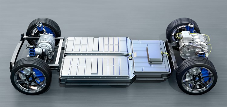

Materialien für leistungsfähige Inverter
Für moderne Inverter ermöglichen die neuen Vergussmassen und Gap-Filler u.a. ein effizientes Thermomanagement (Bild: chesky – stock.adobe.com).
