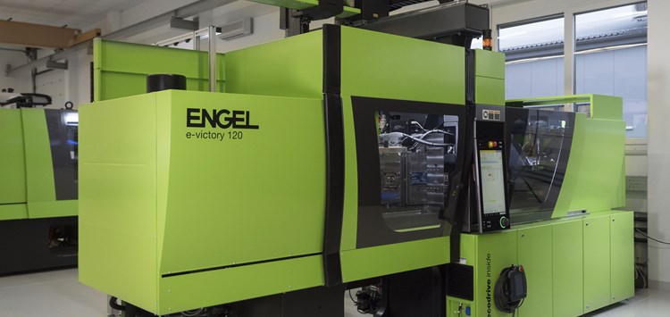

Auf der Fakuma zeigen die Systempartner ENGEL, ACH-Solution und Dow Silicones zum ersten Mal in Europa eine integrierte Lösung für die wirtschaftliche Produktion geometrisch anspruchsvoller LED-Linsen.
Am Messestand von Dow Silicones in Halle B2, Stand 2220,  werden auf einer holmlosen ENGEL e-victory 310/120 Spritzgießmaschine mit integriertem ENGEL viper 40 Linearroboter in einem Zwei-Kavitäten-Kaltkanalwerkzeug von ACH-Solution Linsen für LED-Scheinwerfer produziert. Sie stehen für ein breites Anwendungsspektrum. Der Grund liegt in den Materialeigenschaften. Die hochtransparenten Typen für optische Anwendungen weisen einen niedrigeren Vergilbungsindex als herkömmliche thermoplastische Linsenmaterialien auf. Sie sind sehr resistent gegenüber Umwelteinflüssen wie UV-Strahlung und von ‑40 bis +200 °C über einen breiten Temperaturbereich einsetzbar. Darüber hinaus ermöglichen sie eine besonders hohe Designfreiheit. Auf der Fakuma wird DOWSIL MS-1002 Moldable Silicone verarbeitet, das zu thermoplastähnlichen glatten und sehr harten Oberflächen führt.
Nicht nur aufgrund der komplexen Geometrie stellt die Herstellung der LED-Linsen hohe Anforderungen an die Prozesstechnik. Generell gilt, dass erst ein automatisierter, nacharbeitsfreier Prozess Hightech-Produkte aus LSR wirtschaftlich macht. Spritzgießmaschinen mit holmloser Schließeinheit bringen bereits konstruktiv die Voraussetzungen hierfür mit. Der freie Zugang zum Werkzeugraum ermöglicht besonders effiziente Automatisierungskonzepte und kompakte Fertigungszellen. Da sich die Werkzeugaufspannplatten bis an den Rand vollständig ausnutzen lassen, passt das voluminöse Linsenwerkzeug auf eine vergleichsweise kleine 120-t-Spritzgießmaschine. Für die hohe Abformgenauigkeit der holmlosen e-victory ist u.a. die Parallelität der Werkzeugaufspannplatten verantwortlich. Der patentierte Force Divider sorgt dafür, dass die bewegliche Platte während des Schließkraftaufbaus dem Werkzeug exakt folgt und die eingeleitete Kraft gleichmäßig über die Fläche verteilt wird. Beim Einsatz von Mehrkavitätenwerkzeugen erfahren alle Kavitäten in der Trennebene die gleiche Flächenpressung, was selbst beim Verarbeiten sehr niedrigviskoser Silikone die Gratbildung verhindert. Um auch beim Einspritzen die geforderte Präzision zu garantieren, ist die e-victory Maschine mit einer elektrischen Spritzeinheit ausgestattet. Zusätzlich steigert iQ weight control die Prozesskonstanz. Das intelligente Assistenzsystem aus dem inject 4.0 Programm von ENGEL ist in der Lage, Schwankungen in den Umgebungsbedingungen und im Rohmaterial zu erkennen und noch im selben Schuss automatisch auszugleichen. Ebenso regulieren sich die elektrischen Nadelverschlussdüsen im Werkzeug automatisch selbst. Das Servoshot System von ACH-Solution ermöglicht es, jeden Nadelverschluss einzeln anzusteuern.
