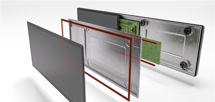

Mit einer Streifenbreite von lediglich 2 mm sind besonders schmale Displayränder möglich, wie man sie von Smartphones kennt (Bild: tesa)

In der Fertigung von Automotive-Displays werden primär Klebverbindungen eingesetzt, um den steigenden Anforderungen gerecht zu werden. Gemeinsam mit dem Technologieunternehmen Aumovio stellt tesa deshalb nun eine neue Lösung für die mechanische Integration von Automotive-Displays vor.
Das neue Verfahren nutzt eine robotergestützt aufgebrachte Klebelösung. Die Verbindung ist sofort belastbar und kann nahtlos in bestehende Fertigungslinien integriert werden. Sie bleibt kontrolliert lösbar, sodass Displaybaugruppen im Produktionsprozess oder im Servicefall selektiv ausgetauscht und nachbearbeitet werden können – ohne das komplette Displaymodul ersetzen zu müssen. Die Kombination aus präziser, automatisierter Applikation und gezielter Ablösbarkeit erweitert den Fertigungs- und Qualitätsprozess um einen wichtigen Baustein. Sie stärkt die Prozessstabilität der Serienfertigung, reduziert Materialverluste und unterstützt zugleich einen ressourceneffizienten Umgang mit hochwertigen Komponenten. Für den Endkunden ergibt sich darüber hinaus sogar die Möglichkeit, dass bei künftigen Reparaturmaßnahmen nur betroffene Einzelkomponenten kostenschonend getauscht werden müssen.
Das neue System verbindet die bewährten Vorteile viskoelastischer Klebeverbindungen mit Eigenschaften, die die Kreislauffähigkeit unterstützen: Die Verbindung benötigt keine Aushärtezeiten und kompensiert zuverlässig Materialausdehnungen über den gesamten im Automotive-Umfeld üblichen Temperaturbereich. Dank vollautomatisierbarer Applikation lässt sie sich nahtlos in bestehende Fertigungslinien integrieren. Zugleich bleibt die Verbindung kontrolliert lösbar: Displaybaugruppen können im Produktionsprozess oder im Servicefall selektiv ausgetauscht und nachbearbeitet werden, ohne das komplette Displaymodul ersetzen zu müssen.
Dabei werden Klebebänder mit Debonding-on-Demand-Technologie eingesetzt, die eine gezielte und einfache Trennung der Klebeverbindung ermöglicht. Das erleichtert den gezielten Austausch einzelner Displayeinheiten während des Produktlebenszyklus  sowie das Recycling am Ende der Fahrzeuglebensdauer. Aumovio ist bereits mit Automobilherstellern in Gesprächen über die Umsetzung von Recycling- und Reparaturprogrammen für ausgewählte Komponenten.
