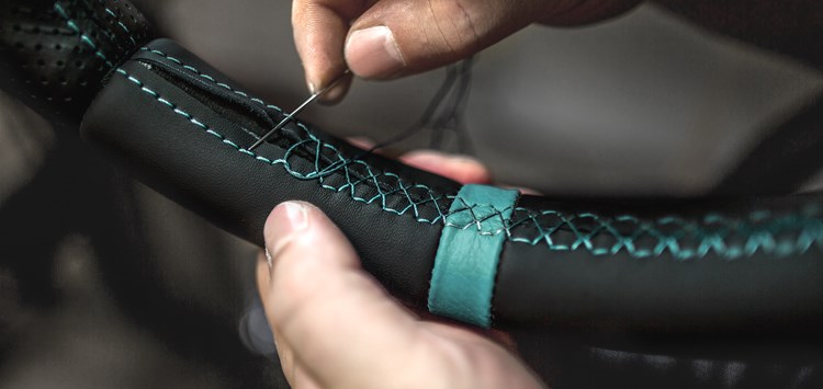

 Lenkräder schneller verkleben
1K-Dispersionsklebstoff ermöglicht schnellere Lenkradfertigung (Bild: © Kanstantsin – stock.adobe.com)
