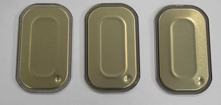

DAREX WBC 711 für das Abdichten unrunder Deckel von Weißblech- und Aluminiumdosen (Bild: Henkel AG & Co. KGaA)

Der neue Dichtstoff DAREX WBC von Henkel Adhesive Technologies wurde speziell für unrunde Deckel von Weißblech- und Aluminiumdosen entwickelt, die mit einem Sprühkopf oder einer Düse abgedichtet werden.
Bei den bisherigen Henkel-Compounds DAREX OP 2928, DAREX OP 453 und DAREX OP 53BX für Duschkopf- und Düsenbeschichtungen, müssen während des Prozesses Additive zugegeben werden, um bestimmte Anwendungsprobleme wie das Webbing und trübe, längliche Tröpfchen des Compounds, die als „Engelshaar“ bekannt sind, zu vermeiden. Diese Additive werden bei DAREX WBC 711 nicht benötigt, was zu einer hochwirksamen konventionellen Versiegelung bei geringeren Applikationskosten führt. Der wasserbasierte Dichtstoff bietet eine kostengünstige Alternative für die gleiche Anwendung und ermöglicht sogar einen höheren Durchsatz.
Im Vergleich zum etablierten Dichtstoff DAREX OP 2928 bietet der neue Dichtstoff eine Reduktion der Treibhausgasemissionen. Außerdem werden die Materialkosten reduziert, da die bisher benötigten Additive nicht mehr zugekauft werden müssen. Die Stillstandszeiten für die zusätzliche Reinigung der Applikationsflächen sowie der gesamte Aufwand für die Zugabe und das Mischen des Additivs entfallen. Da der Dichtstoff sauberer aufgetragen werden kann, kommt es zu weniger Verderb und Dichtstoffabfall. Die verbesserte Lagerstabilität des Produktes führt zu einer verbesserten Topfzeit. Dies führt zu einer erheblichen Reduzierung des Metallabfalls, da die Düsen weniger leicht verstopfen und Qualitätsmängel vermieden werden.
Die Dichtmasse kann bei Heiß- und Kaltabfüllung, bei der Doppelnaht-Siegelung mit oder ohne Dampfinjektion und bei anschließender Pasteurisierung oder Sterilisation eingesetzt werden.  Das Produkt weist eine gute Beständigkeit gegen heißes Öl und Wasser auf und entspricht den europäischen Lebensmittelvorschriften sowie den Anforderungen der Food and Drug Administration (FDA) 175.300.
