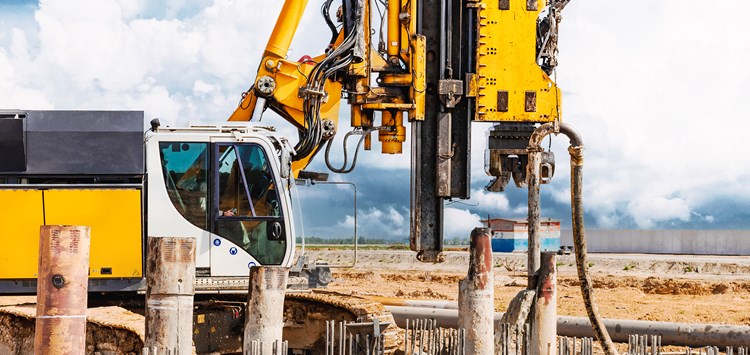

Im Spezialtiefbau entscheiden langlebige Dichtungssysteme über Betriebssicherheit, Standzeit und Wirtschaftlichkeit. Gerade bei zeitkritischen Infrastrukturprojekten wirkt sich dies unmittelbar auf Wirtschaftlichkeit und Terminplanung aus. (Bild: magnific.com)
