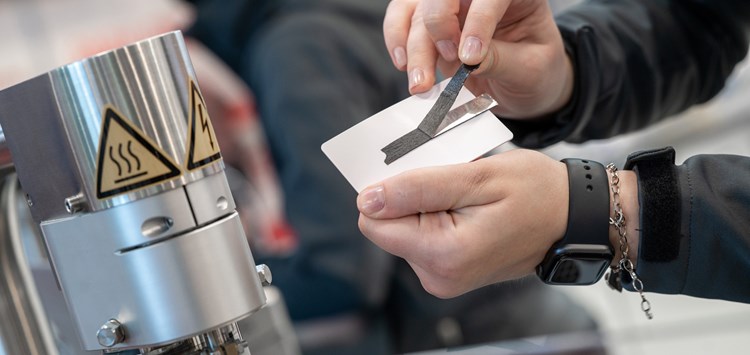

Plasmabehandlung ermöglicht die strukturelle Verbindung, nicht nur von Klebstoffen, sondern auch von Tapes, z.B. für Anwendungen in der Automotive-Industrie (Bild: Plasmatreat GmbH)

Auf der Fakuma 2024 präsentierten die Plasmatreat GmbH und die Glaub Automation & Engineering GmbH eine  neue Lösung für die Automobilindustrie. Im Fokus stand die Kombination einer Oberflächenbehandlung mit Openair-Plasma und der anschließenden vollautomatisierten Tape-Applizierung, die Herstellern neue Möglichkeiten zur Optimierung ihrer Produktionsprozesse bietet.
Das Kleben zählt zu den Schlüsseltechnologien im modernen Fahrzeugbau. Es ermöglicht Herstellern eine hohe Flexibilität und unterstützt den Leichtbau, z.B. durch den Verzicht auf mechanische Verbindungselemente und eine höhere Materialvielfalt. Klebebänder haben sich in diesem Bereich als eine wirkungsvolle Lösung etabliert, insbesondere bei der Befestigung von Anbauteilen. Tritt Plasma mit seinem hohen Energieniveau in Kontakt mit Materialien, modifiziert es die Oberflächeneigenschaften und verbessert dadurch die Effizienz und Präzision von Fertigungsprozessen. Insbesondere bei der Verbindung unpolarer Kunststoffe oder bei Materialkombinationen von Kunststoff und Metall oder Kunststoff und Glas bietet diese Technologie Vorteile. Sie macht die Herstellung kosteneffizienter und umweltfreundlicher. Dazu gewährleistet sie eine gleichbleibend hohe Qualität der Verbindungen, was besonders im Fahrzeugbau entscheidend ist.
