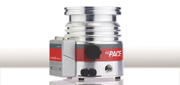

Hybridgelagerte Hochleistungs-Turbopumpe HiPace 30 Neo (Bild: Pfeiffer Vacuum GmbH)
26.03.2024 Kleinste hybridgelagerte Hochleistungs-Turbopumpe
Die neue Turbopumpe HiPace 30 Neo von Pfeiffer Vacuum ist eine Vakuumpumpe für kompakte Analysesysteme und portable Anwendungen. Dank ihres hohen Gasdurchsatzes und einer außergewöhnlichen Kompression eignet sie sich für leichte Gase und verfügt über eine sehr gute Vorvakuumverträglichkeit.
Durch die hohe Wuchtgüte des Rotors, der mit bis zu 1.500 Umdrehungen in der Sekunde läuft, ist die Vakuumpumpe sehr gut in vibrationssensitiven Applikationen und speziell im Analytikbereich vielseitig und portabel einsetzbar. Und dank der patentierten Laser-Balancing-Technologie verfügt sie – nach Herstellerangaben – über das geringste Vibrationsniveau im Markt.
Die HiPace 30 Neo kombiniert Kompaktheit, Antriebseffizienz und Intelligenz. Damit leistet sie einen weiteren Beitrag zur Nachhaltigkeit des Turbopumpen-Portfolios. So kann durch die kompaktere Bauweise und die damit verbundene Materialeinsparung ein erheblicher Anteil an CO2 eingespart werden. Durch den Einsatz intelligenter Sensorik wird die Pumpe immer mit dem bestmöglichen Energieeinsatz betrieben. Dank der intelligenten Steuerung lassen sich die Pumpen ohne großen Aufwand miteinander verschalten, das heißt, Vor- und Turbopumpen interagieren miteinander. So kann in wenigen Schritten ein komplexes, IoT-fähiges Vakuumsystem realisiert werden.
Durch die Pfeiffer Vacuum eigene Zubehörschnittstelle AccessLink mit automatischer Zubehörerkennung ist die Betriebsbereitschaft des Systems mit wenigen Schritten in kurzer Zeit hergestellt. Die HiPace 30 Neo ist mit einem neuen High-Performance-Schmiermittel ausgestattet, das mit höherer Alterungsbeständigkeit, optimiertem Schmierverhalten und hoher Temperaturbeständigkeit die Sicherheit und Zuverlässigkeit gewährleistet. Die Pumpen laufen bis zu fünf Jahre wartungsfrei.
