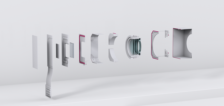

Explosionszeichnung eines Smartphone-Kameramoduls, VCM-Klebstellen magenta illustriert (Bild: DELO)

Mit DELO DUALBOND LT2221 steht ein Universalklebstoff für die über 50 Klebanwendungen in der Voice-Coil-Motoren (VCM)-Fertigung zur Verfügung. Da der Klebstoff bereits bei 60 °C aushärtet, benötigt er weniger Energie im Vergleich zu Wettbewerbsprodukten und belastet die temperaturempfindlichen Substrate in VCMs nur minimal.
VCMs sind winzige Motoren, deren Komponenten nur wenige Millimeter klein sind und meist aus temperaturempfindlichen Materialien bestehen. Ihre Fertigung ist mit hohen Temperatur- und Qualitätsanforderungen verbunden, was den Anspruch an den richtigen Klebstoff erhöht. Mit dem dualhärtenden Klebstoff, der sich durch seine niedrige Aushärtungstemperatur auszeichnet, steht eine Lösung für viele Anwendungen in der Unterhaltungselektronik zur Verfügung. Das niedrigviskose Produkt ermöglicht sehr feine Bondlines und ist damit für das Verkleben von sehr kleinen Komponenten geeignet. Mit einer Druckscherfestigkeit von bis zu 8 MPa auf LCP ist er genauso stark wie vielseitig.
Der Klebstoff ermöglicht schnelle Fertigungsprozesse. In Kombination mit Hochleistungslampen können die Komponenten nach dem Fügen in nur 0,5 s mit Licht fixiert werden – ein Vorteil im Hinblick auf die vielen Verklebungen innerhalb eines VCM. Die Aushärtung von nicht durchstrahlbaren Bereichen kann mittels Warmhärtung typischerweise bei +60 °C in 90 min durchgeführt werden.
