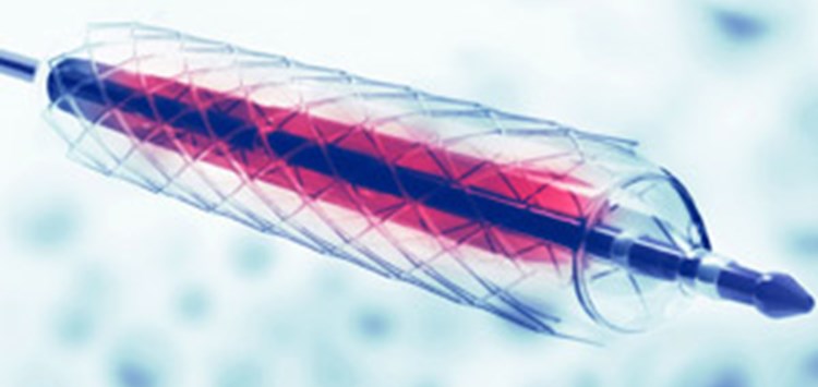

Klebstoff für Katheter der nächsten Generation
Der Klebstoff wurde eigens für moderne Katheter entwickelt (Bild: Crystal Light/Shutterstock.com)
