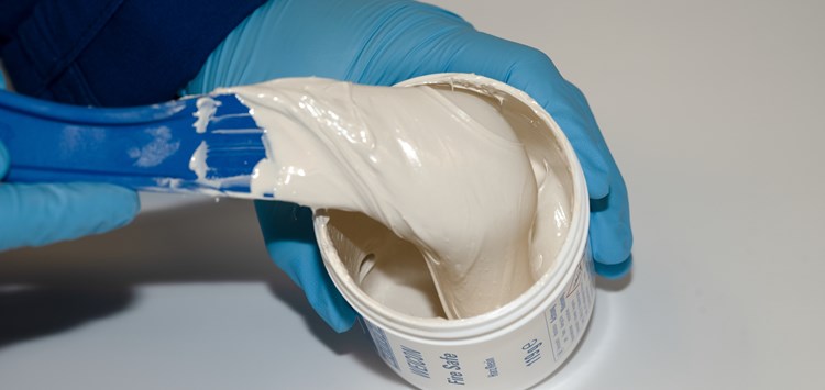

Das Klebstoff-System ist sehr haftstark, nach der Aushärtung hartflexibel und es wurde schlagfest modifiziert (Bild: WEICON GmbH & Co. KG)

Das schwer entflammbare Klebstoffsystem Fire Safe von Weicon eignet sich für Anwendungen im Brandschutzbereich und dient zur Befestigung von Verschleißschutzkeramik oder Stahlteilen auf den verschiedensten Untergründen, wie Metall, Beton etc.
Der weiße, schwer entflammbare, spachtelbare 2K-Klebstoff versprödet selbst unter extremsten Bedingungen nicht. Er zeigt gute Verschleißschutzeigenschaften bei Partikelerosion, verfügt über eine gute chemische Beständigkeit und ist lösemittelfrei.
Bei dem Klebstoff handelt es sich um ein Plastik-Stahl-System, d.h. einem Epoxidharz-System, das aus zwei Komponenten, einem Harz und einem Härter, besteht. Der Harzkomponente sind, je nach Type, Stahl- bzw. Aluminiumpulver oder mineralische Füllstoffe beigemischt, wodurch die technischen Eigenschaften, wie Druckfestigkeit und Wärmeleitfähigkeit, verbessert werden. Die Epoxidharz-Systeme eignen sich für die verschiedensten Aufgaben in unterschiedlichen Bereichen der Industrie. Plastik-Stahl kann z.B. in der industriellen Fertigung für Verklebungen, Beschichtungen, als Vergussmasse, Verschleißschutz und für schnelle und dauerhafte Reparaturen an verschiedenen Materialien verwendet werden. Nach dem Vermischen der beiden Komponenten härtet Plastik-Stahl bei Raumtemperatur zu einem festen metallähnlichen Werkstoff aus, der sich mechanisch bearbeiten lässt. Man kann das Material bohren, fräsen, schleifen oder feilen, je nach Bedarf.
Weicon Fire Safe enthält Zusatzstoffe, die innerhalb weniger Sekunden eine Selbstlöschung bewirken. Er wurde in Anlehnung an DIN EN ISO 340 beim DMT in Dortmund geprüft und hat die Prüfung erfolgreich bestanden. Der Spezialklebstoff kann in den unterschiedlichsten industriellen Bereichen eingesetzt werden, wie z.B. in Raffinerien, bei der Zementherstellung, in der chemischen Industrie, im Behälter- und Armaturenbau oder in der Isoliertechnik.
