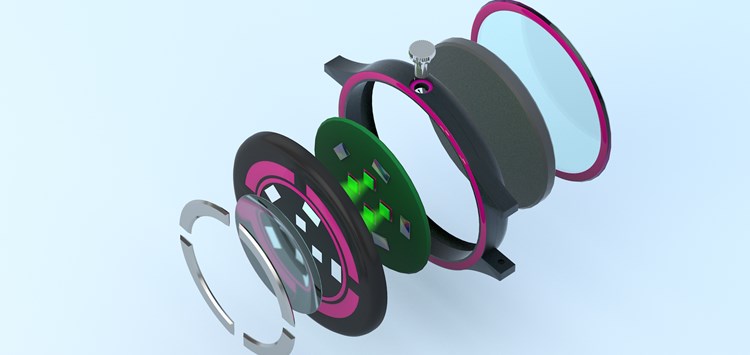

Explosionsansicht einer Elektrodenbaugruppe eines Biosensors, Klebstoff für Illustrationszwecke magenta eingefärbt (Bild: DELO)

Auf Basis von DELO MONOPOX MG3727 – einem in der Unterhaltungselektronik etablierten Produkt – wurde von Delo ein neuer medizinkompatibler Klebstoff entwickelt, der sich durch Niedrigtemperaturhärtung und Fallbeständigkeit auszeichnet.
Der neue Klebstoff ist zusätzlich nicht-zytotoxisch und erfüllt damit Normen, wie z.B. die DIN EN ISO 10993-5, die für die Einstufung als medizinkompatibel erforderlich sind. Er ist besonders für die Fertigung von Biosensoren – einschließlich EKG-Elektroden – geeignet. Da Edelstahl für die Konstruktion solcher Sensoren oft eine zentrale Rolle spielt, hat man besonders auf eine gute Haftung auf diesem Substrat geachtet. So zeigt der Klebstoff darauf eine Druckscherfestigkeit von 11 MPa.
Darüber hinaus weist der lösungsmittelfreie und feuchtigkeitsbeständige 1K-Klebstoff einen niedrigen Elastizitätsmodul von 160 MPa auf und ist damit widerstandsfähig gegenüber Rissen durch plötzliche Stöße, etwa wenn ein Sensor auf den Boden fällt. Die niedrige Glasübergangstemperatur von -52 °C trägt dazu bei, dass der Klebstoff seine Eigenschaften über den gesamten Temperaturbereich beibehält, in dem Biosensoren eingesetzt werden.
DELO MONOPOX MG3727 benötigt 10 min., um bei einer niedrigen Temperatur von 90 °C vollständig auszuhärten, und eignet sich daher  für temperaturempfindliche Substrate. Mit einer Viskosität von 30.000 mPa·s lässt sich der Klebstoff für eine optimale Produktionseffizienz einfach per Nadel dosieren. Dank seiner blauen Fluoreszenz kann zudem die Dosiergenauigkeit kontrolliert werden.
