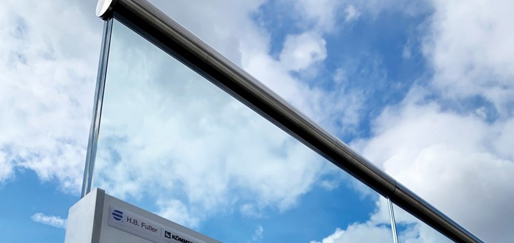

Bei LOCA erfolgt der Herstellungsprozess der Verbundgläser per Flüssiglamination und vereint besondere optische Qualität in Verbindung mit hoher mechanischer Stabilität (Bild: H.B. Fuller | KÖMMERLING)
