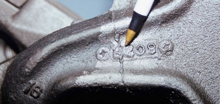

Die vielseitig einsetzbare Reparaturmasse Pyro-Putty 2400 von Kager für die Abdichtung von Rissen, Löchern und Spalten in Bauteilen aus Gusseisen, Stahl sowie nicht rostendem Stahl ist vor allem für Anwender im Motoren-, Maschinen- und Ofenbau ein kostengünstiger Helfer für die Instandsetzung.
Spalte füllen in Guss- und Stahlteilen, Risse in Rohrleitungen schließen oder Zylinderköpfe und Auspuffkrümmer abdichten – das sind typische Anwendungsbeispiele für den Einsatz der Reparaturmasse. Denn das hochviskose Material ist aufgrund seiner hohen Temperaturbeständigkeit von bis zu 1.090 °C ein Problemlöser für die Instandsetzung von Bauteilen, die während des Betriebs sehr heiß werden.  Die anorganische 1K-Paste ist zu ca. 25% der Gesamtmasse mit der technischen Keramik Kaliumsilikat und zu etwa 50% der Gesamtmasse mit Edelstahl angereichert. Vorrangig aus dieser Rezeptur resultiert die hohe Temperaturbeständigkeit des Materials. Sein spezifisches Gewicht liegt bei 1,50 g/cm3. Geliefert wird  Pyro-Putty 2400 in Dosen mit 0,45 sowie 0,95 und 3,80 l Inhalt. Nach dem Aufrühren lässt sich die Reparaturmasse sehr einfach mit einer Spritze oder einem Spachtel in die schadhaften Stellen am Bauteil – Risse, Löcher oder Spalte – eintragen und dann weiterverarbeiten. Die Aushärtung an Luft erfolgt innerhalb von max. 4h. Danach lässt sich das Material z.B. schleifen oder lackieren. Die Masse lässt sich bei einer empfohlenen Temperatur von 13° C bis 32° C lagern.
