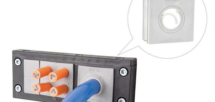

Die neue Kabeltülle KT-SC von icotek verfügt über heraustrennbare Ringe mit abgestuften Dichtbereichen und erlaubt es, elektrische Leitungen und Pneumatikschläuche mit Durchmessern von 5 bis 28 mm durchzuführen und abzudichten.
Die einzelnen Ringe werden je nach benötigtem Durchmesser der einzuführenden Leitungen abgeschält. Hierzu wird lediglich ein kleines Loch zwischen die Ringe gestochen. Anschließend kann der entsprechende Ring abgezogen werden. Die einzelnen Ringe der KT-SC sind gekennzeichnet mit den Buchstaben A bis F, diese Kennzeichnung zeigt den entsprechenden Durchmesser der einzuführenden Leitung an. Die KT-SC lässt sich in alle teilbaren Kabeleinführungsrahmen (KEL, KEL-U, KEL-ER, KVT und KEL-FG) für große KT- Kabeltüllen integrieren.  Die KT-SC besteht aus Elastomer, verfügt über die Schutzart IP54 und ist geeignet für einen Temperaturbereich zwischen – 40 °C bis + 100 °C. Die Kabeltülle ist halogen- und silikonfrei.
