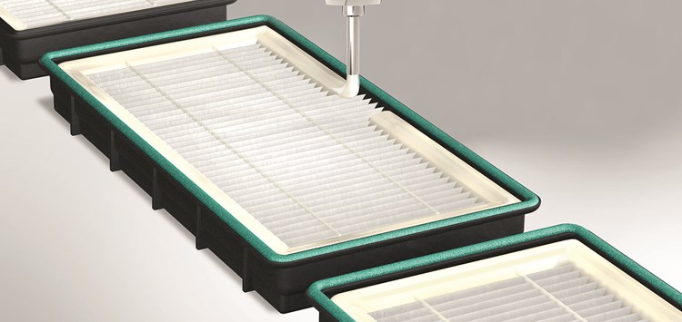

Auf der Filtech 2018 stellt Sonderhoff Produktlösungen für die Filterindustrie vor. Die 2K-Materialsysteme zum Abdichten, Verkleben und Vergießen von Filteranwendungen werden mit den eigenen Misch- und Dosieranlagen direkt auf die Filterbauteile aufgetragen.
Auf dem Messestand wird Sonderhoff unter Einsatz der Dosierzelle SMART-M eine Filteranwendung live demonstrieren. Dazu dosiert die Anlage über den Mischkopf ein Fermadur Klebdichtstoffsystem vollflächig auf die Innenseiten eines MDF Filterrahmens. Der im Filterrahmen platzierte Plisseefilter wird so nach allen Seiten luftdicht abgedichtet. Dank seiner aufgeschäumten Zellstruktur und der damit geringeren Dichte kann bis zu 50% weniger Filterkleber eingesetzt werden. Den Herstellern von Filtersystemen steht ein breites Sortiment an 2K-Schaumdichtungen, Klebstoffen und Vergussmassen zur Verfügung. Die 2K-Materialsysteme auf Basis von Polyurethan (PU) oder Silikon decken das Anwendungsspektrum von Staubsauger- über Automobil- bis Luftfilter für RLT-Anlagen ab. Die PU-Systeme erfüllen die Qualitätsanforderungen nach VDI 6022 für den Einsatz bei Filtern in Raumlufttechnischen Anlagen (RLT) von Krankenhäusern und für die Chipherstellung in Reinräumen. Filterrahmen werden mit Dichtschäumen oder Vergussgelen von Sonderhoff im Nut-/Federprinzip abgedichtet, so dass keine ungefilterte Luft am Filter vorbei in die Innenräume gelangen kann. Die polyurethanbasierten Filter-Systeme bieten Merkmale an wie Low-Emission für geringe VOC-Werte (Volatile Organic Compounds) in Reinräumen, antifungizide bzw. antibakterielle Eigenschaften oder Flammschutz gemäß UL94 HF1 für Dichtungsschäume bzw. UL94 V0 für Klebdichtstoffe. Temperaturbeständige Silikonschäume der Produktsysteme Fermasil sind für das Abdichten von Luftfiltern im Motorraum bei hohen Temperaturen im Einsatz.
