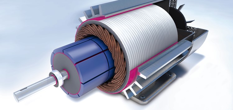

Neue Strukturklebstoff (Bild: DELO Industrie Klebstoffe GmbH & Co. KGaA)
11.09.2018 Hohe Temperaturfestigkeit
Der neue Strukturklebstoff von DELO, MONOPOX HT2860, hat ­– im Vergleich zu Vorgängerprodukten – eine bis zu dreimal höhere Festigkeit bei hohen Temperaturen. Er kann zudem induktiv ausgehärtet werden, wodurch sich Fertigungsprozesse deutlich beschleunigen lassen.
Bei vielen Epoxidharzen führen Temperaturen von +150 °C und mehr zu einer Veränderung der polymeren Strukturen und damit zu einem Leistungsabfall. Auch die Elastizität nimmt ab diesem Temperaturbereich oftmals zu. MONOPOX HT2860 hat eine Glasübergangstemperatur (Tg) von +168 °C. Dadurch ändert sich das Elastizitätsmodul unter Tg nicht signifikant, der Klebstoff erzielt eine sehr hohe Temperaturfestigkeit und nimmt erst oberhalb dieser Temperatur an Flexibilität zu. Auf sandgestrahltem Aluminium und bei +150 °C erreicht er mit 18 MPa eine bis zu dreimal höhere Festigkeit als Standard-Epoxidharze. Der Klebstoff zeigt sowohl auf Metallen als auch auf temperaturbeständigen Kunststoffen, Ferritverbindungen und Keramik eine sehr gute Haftung. Bei Raumtemperatur erreicht er z.B. auf Aluminium eine Druckscherfestigkeit von 65 MPa und auf Keramik von 55 MPa. Die Aushärtung erfolgt über Warmhärtung im Ofen oder über Induktion. Letztgenannte erfordert metallische Fügepartner und ermöglicht dafür eine Verkürzung der Prozesszeiten um bis zu 90 %, wobei der Klebstoff die gleiche hohe Festigkeit erreicht wie durch die Standard-Aushärtung bei +150 °C und 40 min im Umluftofen. Ein weiterer Vorteil: Vor der Warmhärtung können Klebstoffgebinde des Klebstoffes vier Wochen bei Raumtemperatur in der Produktionslinie verarbeitet werden. Er hat einen Temperatureinsatzbereich von -55 bis +220 °C und ist für Verklebungen geeignet, die hohen statischen oder hohen dynamischen Belastungen ausgesetzt sind. Dies ist z.B. in der Automotive-Branche bei Magnetverklebungen in Elektromotoren der Fall.
