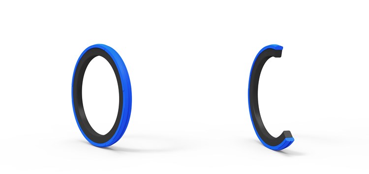

Weiterentwickelter zweiteiliger, doppeltwirkender Dichtungssatz (Bild: Kastas Sealing Technologies)

Kastas Sealing Technologies hat für diese Applikationen eine Lösung entwickelt, die sowohl hinsichtlich ihrer physikalischen Eigenschaften als auch in Bezug auf die Kompatibilität mit chemischen Flüssigkeiten den gestellten Anforderungen Rechnung trägt. Der K49 ist ein zweiteiliger, doppeltwirkender Dichtungssatz, der aus einem 60 SHR D Polyurethan-Dichtring und einem NBR-Elastomerring als Energizer besteht. Die bewährte Leistung der K49-Kolbendichtung wurde nochmals verbessert. Sie besteht jetzt aus Hochleistungs-TPU PU6005 und das Design wurde für eine höhere Extrusionsbeständigkeit optimiert. PU6005 ist ein 60 SHR D TPU, das sehr gute  mechanische Eigenschaften mit breiter Medienverträglichkeit verbindet. Seine hohe Extrusions- und Abriebfestigkeit machen es zu einer guten Wahl für Gleitringdichtungen in Kolbendichtungskonstruktionen mit Energizer. Darüber hinaus weist PU6005 eine optimierte Beständigkeit gegen Mineralöle, Fette, Flüssigkeiten auf Wasserbasis und aliphatische Kohlenwasserstoffe wie HEES, HEPG, HEPR, HFA, HFC, HFDU auf. Der Betriebstemperaturbereich variiert aufgrund des Elastomer-Energizers zwischen -30 °C und +110 °C, kann kurzzeitig allerdings bis zu +125 °C betragen. Weitere typische Anwendungsfelder für das bis zu einem Maximaldruck von 400 bar zugelassene Dichtungssystem finden sich z.B. in Baumaschinen, Spritzgussmaschinen oder Flurförderzeugen.
