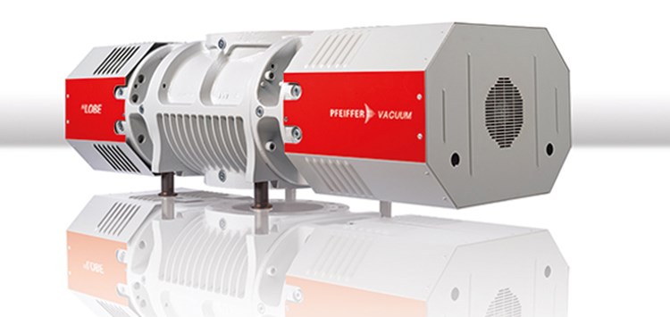

Erweiterte Baureihe HiLobe – durch eine intelligente Hochleistungs-Wälzkolbenpumpe mit hohem Saugvermögen (Bild: Pfeiffer Vacuum)

Die Wälzkolbenpumpen der Baureihe HiLobe von Pfeiffer Vacuum decken vielfältige Einsatzmöglichkeiten ab, bei denen große Kammern schnell evakuiert werden müssen – z.B. bei Schnellevakuierungen von Schleusenkammern oder Lecksuchanlagen. Des Weiteren eignen sich diese Vakuumpumpen für den Einsatz in Beschichtungsanwendungen.
Durch ihre individuelle Drehzahlregelung können sie auf kundenspezifische Anforderungen abgestimmt werden. Die neuen Wälzkolbenpumpen bewältigen einen breiten nominellen Saugvermögensbereich bis 13.600 m³/h. Durch das leistungsstarke Antriebskonzept erzielt die HiLobe ca. 20% kürzere Auspumpzeiten als vergleichbare Wälzkolbenpumpen. Zusätzlich sinken durch das schnelle Evakuieren die Kosten und die Effizienz der Produktionsanlage steigt. Durch die Verwendung von energieeffizienten Antrieben und die optimierten Rotorgeometrien der Pumpen sind die Wartungs- und Energiekosten im Vergleich zu herkömmlichen Wälzkolbenpumpen mehr als 50% niedriger. Auch das Abdichtungskonzept leistet einen Beitrag dazu. Die Pumpen sind zur Atmosphäre hin hermetisch abgedichtet und weisen eine maximale integrale Leckagerate von 1 · 10-6 Pa m³/s auf. Dynamische Dichtungen entfallen, wodurch eine Wartung nur alle vier Jahre nötig ist.
Die intelligente Schnittstellentechnologie der HiLobe erlaubt eine sehr gute Anpassung und Überwachung der Prozesse. Durch ein solches Condition-Monitoring stehen jederzeit Informationen zum Zustand des Vakuumsystems zur Verfügung. Zudem erhöht Condition-Monitoring die Anlagenverfügbarkeit, weil sich Wartungs-und Instandhaltungsmaßnahmen sinnvoll und vorausschauend planen lassen und kostenintensive Produktionsausfälle verhindert werden. Diese Vorteile führen zu langer Lebensdauer und sehr hoher Betriebssicherheit.
Pfeiffer Vacuum bietet neben einzelnen Komponenten eine große Vielfalt an Wälzkolbenpumpständen mit unterschiedlichen Vorpumpen, Abstufungen und Zubehör. Solche Wälzkolbenpumpstände werden im Grob- und Feinvakuum eingesetzt und sind eine zuverlässige Lösung mit einem großen Saugvermögen im Übergangsbereich (von Atmosphäre bis 10-3 hPa). Die passende Kombination der verschiedenen Vakuumpumpen bietet optimale Lösungen für diverse Anwendungen im Produktions- und Forschungsbereich.
