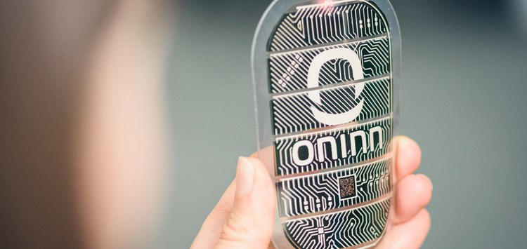

Demonstrator einer Dünnschichtsolarzelle – die Schutzfolie wurde mit dem neuen Klebstoff verklebt (Bild: DELO)

Die lichthärtenden Klebstoffe für Solarzellen auf Epoxidharz- oder Acrylatbasis von Delo eignen sich  für das Verkleben der Schutzfolien von Dünnschichtsolarzellen und bilden dabei gleichzeitig eine wirkungsvolle Barriere gegen Feuchtigkeit.
Dünnschichtsolarzellen kommen u.a. für Fassaden, Leichtbaudächer oder Ladesäulen zum Einsatz. Sie bestehen aus mehreren Millimeter dünnen Schichten, wobei die aktiven, stromproduzierenden Schichten häufig auf Glas oder ein organisches Trägermaterial aufgedampft und mit einer Front- und Backcover-Schutzfolie abgedeckt werden, um die aktiven Schichten zu schützen.
Ein Klebstoff, mit dem sich die Schutzfolien zuverlässig verkleben lassen, ist DELO KATIOBOND LP655. Gleichzeitig erfüllt das lichthärtende Epoxidharz eine Barrierefunktion und schützt die aktiven Schichten dadurch wirksam gegen Feuchtigkeit. Das ist besonders an den Randbereichen wichtig, da eindringende Feuchtigkeit die Funktionsfähigkeit der Solarzelle beeinträchtigen würde. Dank der eingesetzten Rohstoffe hat der Klebstoff eine geringe Wasserdampfdurchlässigkeit von 6 g/mm/m² in 24 h, was spezifische Tests bei einer Temperatur von +60 °C und einer relativen Luftfeuchtigkeit von 90% belegen. Das verhindert ein frühzeitiges Degradieren der Solarzelle und trägt zu einer langen Lebensdauer bei. Der Klebstoff besitzt zudem eine hohe Schälfestigkeit auf PET, dem typischerweise für Schutzfolien verwendeten Kunststoff. Der transparente Klebstoff härtet durch UV-Licht in Sekunden aus und ist für den Auftrag per Slot-Die-Coating optimiert. Auch für Rolle-zu-Rolle-Prozesse bietet das Unternehmen verschiedene Produkte auf Epoxidharz- und Acrylatbasis an.
