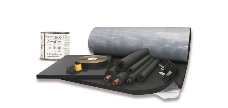

Der neue halogenfreie Dämmstoff NH/ArmaFlex Smart von Armacell basiert auf einer neuartigen Schaumtechnologie, ist flexibler als herkömmliche halogenfreie Elastomerdämmstoffe und lässt sich einfacher verarbeiten.
In vielen Gebäuden wird heute der Einsatz halogenfreier Dämmstoffe gefordert. NH/ArmaFlex Smart verfügt über ein sehr gutes Brandverhalten und reduziert die Brandfolgekosten. Bei einem Brand setzt der halogenfreie Dämmstoff keine korrosiven Gase frei, die in Verbindung mit Löschwasser aggressive Säuren bilden können. In besonders schützenswerten Bereichen, wie Reinraumindustrien oder Rechenzentren, können diese Brandfolgeschäden schnell ein Vielfaches der Kosten des eigentlichen Brandschadens erreichen.
Herkömmliche halogenfreie Produkte sind im Vergleich zu Standard-Elastomerdämmstoffen weniger fest, da ihnen der stabilisierende Effekt der halogenhaltigen Inhaltsstoffe fehlt. Ihre Oberfläche kann bei mechanischer Belastung leicht beschädigt werden und unter UV-Strahlung (selbst unter künstlichen Lichtquellen) neigen sie schneller als Standard-FEFs zur Versprödung. Werden sie unter Zug oder auf Spannung verarbeitet, besteht die Gefahr der Bildung von Mikrorissen im Dämmstoff. Mit NH/ArmaFlex Smart sind die Nachteile konventioneller halogenfreier Produkte überwunden. Die Herausforderung bei der Entwicklung des neuen Dämmstoffs bestand darin, die Verarbeitungsfreundlichkeit und UV-Beständigkeit des halogenfreien Materials für Anwendungen im Gebäudebereich weiter zu optimieren und gleichzeitig ein ausgezeichnetes Dämm- und Brandverhalten zu gewährleisten. Um die Flexibilität der halogenfreien Produkte zu verbessern, werden bei vielen Produkten - nach Einschätzung von Armacell - Kompromisse bei den technischen Eigenschaften eingegangen. Langfristig sicher und energieeffizient sind Kältedammstoffe jedoch nur, wenn sie durch einen ausreichend hohen und sicheren Wasserdampfdiffusionswiderstand vor unzulässigem Feuchteeintrag geschützt sind. NH/ArmaFlex Smart liefert einen zuverlässigen Tauwasserschutz und langfristig sichere Dämmeigenschaften. So wird auch das Risiko der Korrosion unter der Dämmung vermindert.
NH/ArmaFlex Smart enthält weder PVC noch chloriertes Polyethylen. Es wird ohne Zusatz bromhaltiger Flammschutzmittel hergestellt und ist frei von Chlorparaffinen, die im Verdacht stehen, gesundheits- und umweltgefährdend zu sein. Damit erfüllt das Produkt die höchste Qualitätsstufe der Deutschen Gesellschaft für Nachhaltiges Bauen (DGNB) für flammhemmend ausgerüstete Bauprodukte. Das halogenfreie Material wird als vollständiges Sortiment an Platten und Schläuchen angeboten. Komplettiert wird die Range durch selbstklebende Bänder und den ArmaFix NH Smart Rohrträger, der Wärmebrücken im Bereich der Aufhängung verhindert. Zur Verarbeitung des neuen Dämmstoffs wird der speziell auf die neue Schaumtechnologie abgestimmte ArmaFlex 750 Kleber geliefert.
