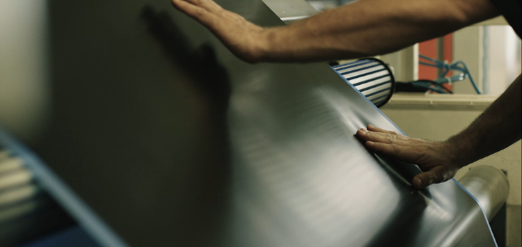

Die DVGW-zertifizierten Elastomermischungen sind geeignet für den Kontakt mit Wasserstoff (Bild: Gummiwerk KRAIBURG GmbH & Co. KG)

Das Portfolio der Gummiwerk Kraiburg GmbH & Co. KG wurde im Gasbereich um Mischungen für den Kontakt mit Wasserstoff erweitert. Bewährte Elastomermischungen aus den wichtigsten Härtebereichen, die bereits nach DIN EN 682 und DIN EN 549 zertifiziert sind, wurden erfolgreich nach dem Zertifizierungsprogramm des DVGW geprüft.
Im Zuge der Umstellung auf eine klimaneutrale Energieversorgung und im Hinblick auf die aktuell unsichere Versorgungslage soll künftig vermehrt Wasserstoff ins bestehende Gasnetz eingespeist werden. Auf diese Weise wird der erzeugte Wasserstoff genutzt, ohne dass eine neue Infrastruktur geschaffen werden muss. Für den sicheren Transport und zur Speicherung von H2 muss ein Entweichen des leicht entzündlichen Gases vermieden werden. Der Deutsche Verein des Gas- und Wasserfaches (DVGW) hat hierfür das Zertifizierungsprogramm „Verträglichkeit und Permeationseigenschaften von Elastomerwerkstoffen für Dichtungen und Membranen in Gasgeräten und -anlagen gegenüber Wasserstoff für einen Gehalt von bis zu 100 Vol.% H2“ (ZP 5101) ausgearbeitet. Mittels eines Prüfverfahrens werden Materialien auf die Permeabilität von Wasserstoff geprüft und es wird ein Koeffizient ermittelt, der die H2-Durchlässigkeit charakterisiert. In aufwändigen Testreihen wurden die Mischungen von Gummiwerk Kraiburg auf ihre H2-Gasdurchlässigkeit hin untersucht und ihre Eignung für Werkstoffe in Wasserstoffanwendungen festgestellt. Diese haben gute Permeationswerte für den Anwendungsbereich. Damit ist sichergestellt, dass bereits verbaute Dichtungen mit Materialien des Unternehmens, die bereits nach DIN EN 682 und DIN EN 549 zertifiziert sind, auch für zukünftige Anforderungen im Zusammenhang mit Wasserstoff geeignet sind. Gleichzeitig können sie auch für neue Applikationen erprobt und eingesetzt werden. Das Unternehmen ist seit der Gründung des Wasserstoffbündnisses Bayern im Jahr 2019 Bündnismitglied und hat seitdem zusammen mit anderen Bündnispartnern bereits einige anspruchsvolle Projekte für kundenspezifische H2-Anwendungen entwickelt.
