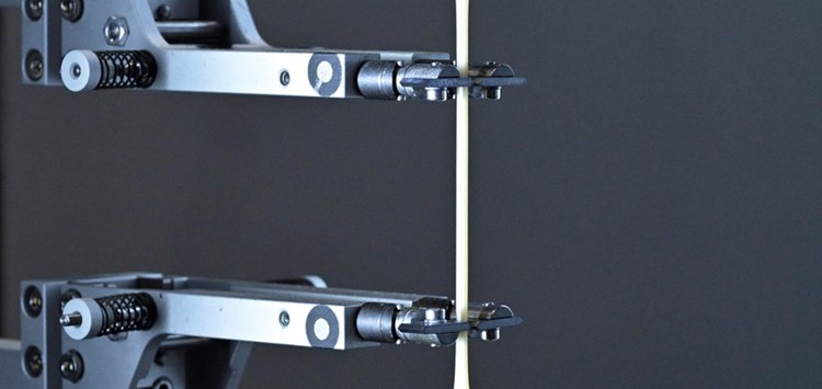

Elastomer-Werkstoff im Belastungstest (Bild: BAM)

Um die unerwünschten Effekte der Gasdekompression zu vermeiden, hat die Industrie synthetische Elastomere in der Materialstruktur bzw. -zusammensetzung modifiziert. Im internationalen Gemeinschaftsprojekt Projekt Polymer4Hydrogen, an dem Institute aus sechs europäischen Ländern beteiligt waren und das von der Österreichischen Forschungsförderungsgesellschaft mbH (FFG) finanziert wurde, hat das BAM mehrere dieser neuen Werkstoffe auf ihre Beständigkeit geprüft. Das Wasserstoff-Kompetenzzentrum der BAM verfügt dazu über in Europa einmalige Hochdruck-Autoklaven, in denen Werkstoffe in Wasserstoff bei einem Druck von bis zu 1.000 bar und unter wechselnden Belastungen getestet werden können.
Anschließend wurden die Materialproben umfangreichen Dichte- und Härtemessungen, mechanischen Analysen, Zugversuchen und Verschleißtests unterzogen. Auch In-situ-Messungen in Wasserstoff wurden durchgeführt, um den Einfluss von Wasserstoffdruck auf das Reibverhalten verschiedener Elastomer-Werkstoffe zu bestimmen. Im Ergebnis zeigte sich, dass Weichmacher die Wirkung der schnellen Gasdekompression sogar verstärken. Die beste Performance erzielte ein mit Rußpartikeln (Carbon Black) verstärkter Kautschuk. Dieses Material wurde daher für die weitere Materialentwicklung ausgewählt. Ziel ist es, auf dieser Basis ein Hochleistungs-Elastomer zu entwickeln, das allen Herausforderungen einer künftigen Wasserstoffwirtschaft gewachsen ist.
