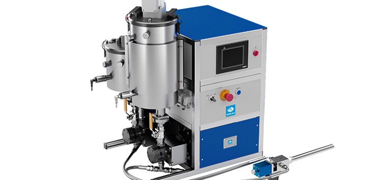

LiquidFlow 30: Bewährtes Dosier- und Mischsystem mit Zahnradpumpentechnik für Vergussanwendungen (Bild: METER MIX)

Das modulare Dosier- und Mischsystem LiquidFlow 30M bietet Anwendenden verschiedene, individuell konfigurierbare Optionen. Zudem sind die Systeme schnell lieferbar (i.d.R. innerhalb von fünf Wochen je nach Konfiguration). Die Anlage wird insbesondere für den Verguss von Komponenten mit 2K-Epoxidharz eingesetzt.
Die LiquidFlow 30M ist eine vielseitige Anlage für Anwendungen mit kleinen bis mittleren Austragsmengen. Sie verarbeitet zuverlässig nieder- bis mittelviskose Materialien mit hoher Prozessstabilität. Anwendende profitieren zudem von der hohen Flexibilität, einer einfachen Handhabung und einem geräuscharmen Betrieb. Mit dem Zahnradpumpensystem haben Anwendende schnell Zugriff auf eine Vielzahl von Rezepten und Programmen. Die integrierte Rezepturfunktion bietet bis zu 50 voreingestellte Schussgrößen, Durchflussraten und Mischungsverhältnisse, die einfach im HMI unter dem jeweiligen Referenznamen oder der Referenznummer der Anwendenden gespeichert werden können.
