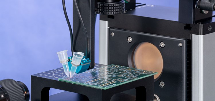

Das Dosiersystem erlaubt genaueste Messungen auf kleinsten Oberflächenarealen mit Tropfen im Piko- und Nanoliterbereich (Bild: DataPhysics Instruments)

Mit dem Dosiersystem FlexDrop haben DataPhysics Instruments und das Start-up droptical ein Dosiersystem auf den Markt gebracht, das mit allen Kontaktwinkelmessgeräten der OCA-Serie kompatibel ist. Damit stehen neue Möglichkeiten für Kontaktwinkel- und 1-Klick-Oberflächenenergiemessungen – vor allem auf besonders kleinen Oberflächenarealen – zur Verfügung.
Die Kontaktwinkelmessgeräte der OCA-Serie sind Hochpräzisions-Systeme für die Charakterisierung von Grenz- und Oberflächen. Sie vereinen hochwertige Optik, punktgenaue Dosierung und präzise Probenpositionierung zu leistungsstarken, zuverlässigen Messsystemen. Das FlexDrop Dosiersystem erweitert nun die Möglichkeiten der Flüssigkeitsdosierung für Messungen der Kontaktwinkel und der Oberflächenenergie. Die Piezo-Dosiertechnik des Dosiersystems und die präzise Steuerung machen es möglich, Tropfen auf kleinsten Oberflächenarealen zu positionieren. Das Dosiersystem kann Tropfen mit minimalem Volumen – im Pikoliter- und Nanoliterbereich – reproduzierbar und punktgenau dosieren. Anwendende können so erstmals Messungen an zwei Tropfen mit einem Abstand von nur 2 mm durchführen, ohne die Dosiereinheit neu positionieren zu müssen. Eine solch enge Positionierung der Tropfen war mit bisherigen Dosiersystemen nicht als 1-Klick-Messung möglich. In Zukunft können so kleinste Oberflächenareale schnell und präzise untersucht werden – sei es auf Elektronikbauteilen oder auch auf kurvigen oder strukturierten Oberflächen.
Die gleichzeitige Dosierung von zwei Tropfen mit minimalem Abstand ist besonders vorteilhaft für die Bestimmung der Oberflächenenergie von Festkörperoberflächen, für die mindestens zwei Testflüssigkeiten benötigt werden. Mit Kontaktwinkelmessgeräten der OCA-Serie, ausgestattet mit einem Dosiersystem, ist so die Messung der Oberflächenenergie mit nur einem Klick möglich.
Aufgrund der kleinen Tropfengröße ist die Reinigung der Probe einfach, da die Tropfen auf der Oberfläche rückstandslos verdampfen. Dies ist vor allem ein Vorteil, wenn die Messung Teil der Qualitätskontrolle von Baustücken ist, die danach weiterverwendet werden. Das Dosiersystem ist mit Wechselkartuschen für die Testflüssigkeiten ausgestattet. Anwendende können die Kartuschen mit wenigen Handgriffen auswechseln. Die Reinigung entfällt komplett. Durch die Verwendung verschiedener Kartuschen mit verschiedenen Flüssigkeiten ist zusätzlich die Gefahr einer Kreuzkontamination der Flüssigkeiten gebannt.
