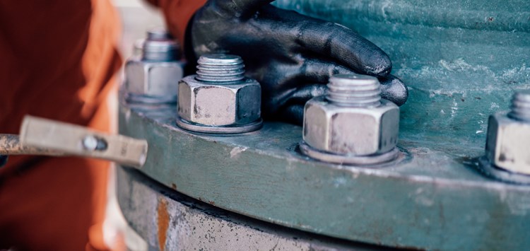

Bei der Flanschmontage kommt es auf jeden Handgriff an. Die Industrie fordert eine stärker kompetenzbasierte Bewertung praktischer Fähigkeiten (Bild: IDT)
