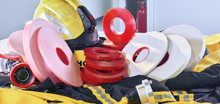

Beispiele aus dem flammenhemmenden Sortiment tesa® flameXtinct (Bild: tesa SE)
