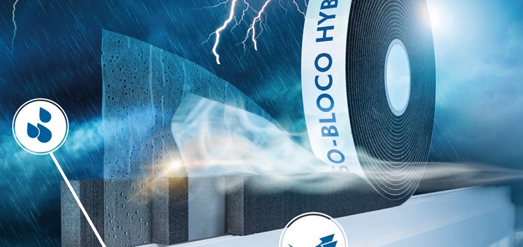

Multifunktionsband ISO-BLOCO HYBRATEC (Bild: ISO-Chemie GmbH)
29.01.2019 Fenster mit Hybridtechnologie abdichten
Mit ISO-BLOCO HYBRATEC bietet ISO-Chemie ein neues Multifunktionsband, das die hohe Luft- und Schlagregendichtheit von Fensteranschlussfolien mit der Expansionskraft und hohen Dauerbewegungsaufnahmefähigkeit von vorkomprimiertem PUR-Weichschaum kombiniert.
Das Multifunktionsband vereint die Qualitätsmerkmale hochwertiger Fensteranschlussfolien mit den Vorteilen von hochwertigen BG 1- und BG R-zertifizierten Multifunktionsfugendichtbändern. Die Ausstattung mit mehreren Folien-Sperrschichten macht das 3-Ebenen-Band raumseitig absolut luftdicht (a-Wert von 0,00 m3/[h·m·(daPa)n]). Unkontrollierte Konvektionswärmeverluste oder Zuglufterscheinungen über die Fensteranschlussfuge sind damit kein Thema mehr. Das dürfte Bauherren besonders freuen, denn durch die konsequente Trennung von Raum- und Außenklima lassen sich Energiekosten sparen, ganz im Sinne der EnEV und der kommenden EU-Gebäuderichtlinie 2020. Außerdem wirkt sich die luftdichte Fugenabdichtung positiv auf den Gebäudeenergiepass und die Testergebnisse beim Blower-Door-Test aus.
Im Funktionsbereich weist das Band sehr gute Schall- und Wärmedämmwerte auf. In der Wetterschutzebene ist es mit über 1.050 Pa außerordentlich schlagregendicht. Durch die Integration mehrerer Folien-Firewalls ist ein optimaler Feuchtigkeitsabtransport gegeben. So kann die Fuge schnell austrocknen, womit Bauschäden vermieden werden, die durch Schimmelbildung verursacht werden können. Damit entspricht ISO-BLOCO HYBRATEC dem Prinzip „innen dichter als außen“ des RAL „Leitfaden zur Montage“ und weist drei unabhängig voneinander funktionierende Abdichtungsebenen auf. Der imprägnierte PUR-Weichschaum ist mit einer einseitigen Selbstklebung zur Montageunterstützung ausgestattet. In nur einem Arbeitsschritt wird das Band am Fensterrahmen angeklebt. Gegenüber der konventionellen Fenstermontage mit Folien kann sich die Arbeitszeit auf weniger als 25% der Zeit verkürzen.
Aufgrund der starken Expansionsfähigkeit des Multifunktionsfugendichtbands können unregelmäßige Fugenverläufe und Bauteilbewegungen dauerhaft und zuverlässig ausgeglichen werden. Durch einen hohen Fugeneinsatzbereich können mit nur einer Banddimension Fugen von 6 bis 40 mm zuverlässig abgedichtet werden. Das Produkt ist in Bandbreiten von 30 bis 100 mm passend zu den entsprechenden Fensterbautiefen erhältlich.
