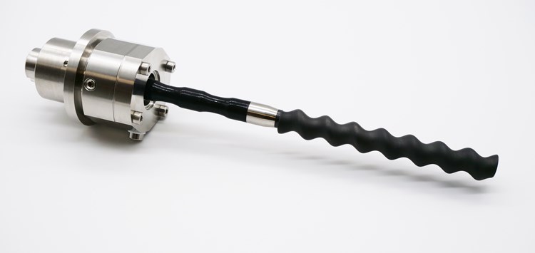

Der neue Keramikrotor für die Baureihe RD-Dispenser (Bild: ViscoTec Pumpen- u. Dosiertechnik GmbH)

Die neue Version eines Keramikrotors von ViscoTec anstelle eines Edelstahlrotors ermöglicht längere Standzeiten und ist kompatibel mit den Dosier- und Mischsystemen der Baureihe RD-Dispenser.
Er kann somit sowohl in 1K- als auch in 2K-Anlagen verwendet werden. Einsatzbeispiele des - speziell für hochgefüllte Materialien geeigneten - Rotors sind: Temperaturmanagement sensibler Bauteile in der Elektronikindustrie und der E-Mobility-Fertigung, thermisch leitfähige Vergussanwendungen, Dosierung von Lotpasten. Um die Einsatzdauer der für hochabrasive Flüssigkeiten und Pasten bereits bewährten Dispenser weiter zu erhöhen, wurde in zahlreichen Versuchen die Performance verschiedenster Keramiktypen ermittelt. Hierbei zeigten sich je nach Typ deutliche Unterschiede. Der aus diesen Erkenntnissen ins Portfolio aufgenommene Keramikrotor ermöglicht eine deutliche Erhöhung der Standzeit des Dosiersystems. Erste Langzeittests zeigen eine um ein Vielfaches erhöhte Standzeit gegenüber herkömmlichen hartverchromten Edelstahlrotoren: So war an den Keramikrotoren bis zum Ende der Versuche maßlich noch keinerlei Verschleiß feststellbar. Die bekannte Dosierperformance bleibt bestehen. Es gibt keinen Unterschied in den geometrischen Zusammenhängen. Das garantiert eine einfache Umrüstung von bereits bestehenden Anlagen mit ViscoTec Dosiertechnik auf den Keramikrotor. Die Dosiereinstellungen bleiben identisch. Die ersten Keramikrotoren sind bereits in bestehende Dosiersysteme integriert. Mit einer dreifachen Vickers-Härte ist die Oberfläche wesentlich härter als die der Edelstahlrotoren.
