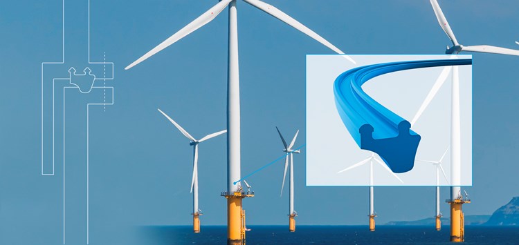

80% aller aktuell projektierten Meeres-Windparks basieren auf der Monopile-Technik, an die Dichtungen werden – nicht nur hinsichtlich der Standzeiten – höchste Anforderungen gestellt (Bild: Freudenberg Sealing Technologies)

191 km/h betrug die höchste Windgeschwindigkeit, die bislang in der deutschen Nordsee gemessen wurde. Zwar werden im Meer errichtete Windkraftanlagen bereits bei deutlich niedrigeren Windgeschwindigkeiten abgeschaltet. Doch den gewaltigen Kräften eines Orkans müssen die Anlagen unter allen Umständen trotzen – und das über die gesamte Lebensdauer. Eine wichtige Rolle spielt dafür die Gründung, mit der die Türme im Meeresboden verankert werden. Sie erfolgt bei geringer Wassertiefe, wie sie in Nord- und Ostsee vorherrschen, i.d.R. durch „Monopiles“. Dabei handelt es sich um Stahlpfeiler, die in den Meeresboden gerammt werden und deren oberes Ende sich oberhalb der Wasseroberfläche befindet. Der Turm, der bereits bei einer 10-MW-Anlage eine Höhe von 150 m bis zur Rotornabe erreichen kann, wird i.d.R. nicht direkt auf den Pfeiler montiert, sondern von einem Verbindungsstück – einem Flansch – getragen. Die Befestigung des Flansches erfolgt mit mehreren Dutzend Schraubenbolzen, die nach der Montage des Turms für jede Wartung unzugänglich sind. Damit die Verschraubung trotz der rauen Umgebung auf See nicht korrodiert, muss sie vor dem Eindringen von Feuchtigkeit geschützt werden. In mehr als 800 Offshore-Windkraftanlagen übernehmen heute bereits Dichtungen von Freudenberg Sealing Technologies diese Aufgabe.
Die wichtigste Funktion kommt einer Ringdichtung am oberen Ende des Pfeilers zu: Sie umschließt den innen liegenden Teil des Verbindungsstücks, der die Verschraubung trägt. Diese Flanschdichtung mit dem Kürzel MP-TP (Monopile-Transition-Piece) kann für moderne Anlagen einen Durchmesser von 8 bis 10 m erreichen. Seit einigen Jahren bietet man diese Dichtung auch in doppelter Ausführung an. Vorteil des zweireihigen Aufbaus ist vor allem die sich ergebende Redundanz: Kommt es während des Transports oder der Montage zu kleinen Schäden an einer der beiden Dichtungen, ist die Funktion trotzdem sichergestellt. Darüber hinaus lassen sich verschiedene Designs und Materialien in optimaler Weise miteinander kombinieren. Die konkrete konstruktive Auslegung erfolgt allerdings fast ausschließlich kundenspezifisch, um den vorhandenen Bauraum optimal zu nutzen. Auf Wunsch bietet man auch ein bereits etabliertes Standardprodukt an.
Bei gängiger Bauweise verbleibt ein Spalt zwischen dem unteren Ende des Verbindungsstücks und dem Pfeiler. Dafür, dass kein Meerwasser eindringen kann, sorgen eine oder zwei mit Luftkammern durchzogene Ringdichtungen, die als elastische Wellenbrecher ausgelegt sind. Wird der Spalt hingegen mit Zement aufgefüllt, kann eine Ringdichtung den Zement während des Aushärtens in der gewünschten Position halten und später vor einem Salzwasserangriff schützen. Zudem lassen sich Wartungsplattformen, die oft oberhalb der Wasseroberfläche im Inneren des Monopiles angebracht sind, mit einer speziell ausgelegten Dichtung vor dem Eindringen von Gasen schützen. Solche Gase bilden sich unter Umständen aufgrund biologischer Prozesse des Meerwassers im Pfeiler.
