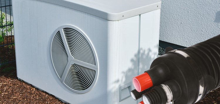

Als Teil des AustroFlexTM Sortiments dichtet die AustroPEX Endkappe erdverlegte Wärmepumpenrohre zuverlässig gegen Kältemittellecks, Wassereintritt und Schädlingsbefall ab (Bild: Armacell)

Eine neue gas- und wasserdichte Endkappe erweitert das AustroFlex™ Sortiment von Armacell. Bei Luft/Wasser-Wärmepumpen mit AustroPEX Systemen erhöht die neue Endkappe die Betriebssicherheit, indem sie das Rohrbündel an der Eintrittsstelle ins Erdreich zuverlässig abdichtet und so verhindert, dass Kältemittelgase, Wasser oder Schädlinge durch die Leitung ins Gebäude gelangen.
Bei wachsender Bedeutung sicherer und abgedichteter Systemkomponenten setzen Betreibende von Luft/Wasser-Wärmepumpen aufgrund seines sehr niedrigen Treibhauspotenzials zunehmend auf das natürliche Kältemittel R290 (Propan). Es ist umweltfreundlich und effizient, jedoch auch brennbar und schwerer als Luft. Im Fall einer Leckage könnte Gas aus dem Außengerät über das Rohrleitungssystem in Keller- oder Technikräume gelangen und ein Sicherheitsrisiko darstellen. Die neue Endkappe trägt dazu bei, diese potenzielle Gefahr zu beseitigen.
Die aus EPDM-Kautschuk gefertigte Systemkomponente dichtet die vorgedämmten Wärmepumpenleitungen und Schutzrohre zuverlässig ab. Wie von einem unabhängigen Prüfinstitut bestätigt, ist die Endkappe gemäß den Anforderungen der DIN EN 1779 bis 0,3 bar wasser- und gasdicht. Passgenau auf das AustroPEX Wärmepumpenrohrsortiment abgestimmt, ermöglicht sie eine schnelle, einfache und sichere Montage.
Die Endkappe bietet Platz für bis zu vier Leitungen: Vor- und Rücklaufrohre, zwei Kabelschutzrohre mit einem Durchmesser von 32 mm und 25 mm sowie zwei Verschlussstopfen für die Kabelschutzrohre, die jeweils die sichere Durchführung von zwei Kabeln (5–13 mm) erlauben. Edelstahl-Spannbänder sorgen für eine dichte, schädlingssichere Verbindung. Die gasdichte Endkappe ist in drei Größen erhältlich und ergänzt die AustroPEX Heat Pump WPP und WPE Sortimente für Kunststoffrohre mit Außendurchmessern von 32–50 mm und den Dimensionen 2×DN 25–40.
