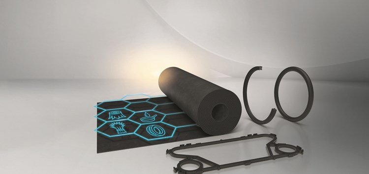

Die neuen EPDM-Compounds eignen sich für die Herstellung von O-Ringen, Dichtungen und kundenspezifischen Formteilen (Bild: Trelleborg Sealing Solutions)
