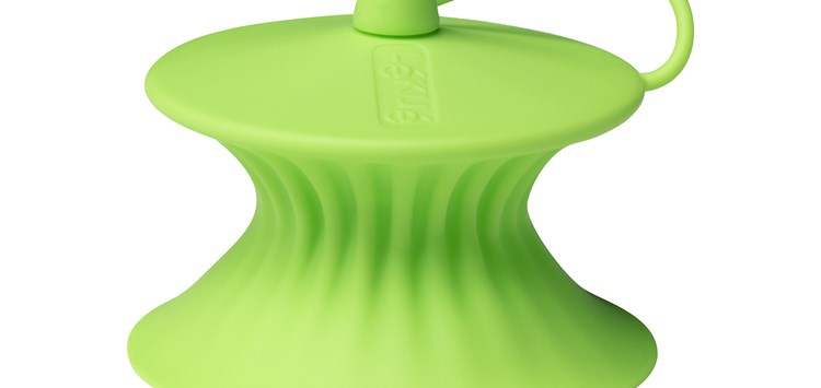

Zitronenpresse aus SILMIX® eco R plus TS 40002 (Design: LÉKUÉ). Das lebensmittelkonforme Compound besteht aus einem biomethanol-basierten Siliconkautschuk (Bild: WACKER)
