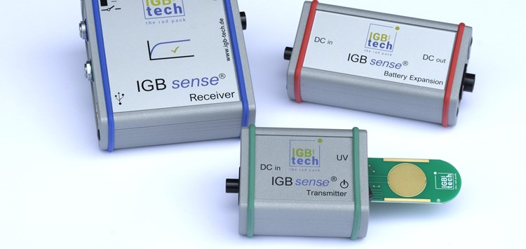

Schnellhärtende UV-Klebstoffe, Vergussmassen oder Dichtstoffe sind immer mehr auf dem Vormarsch und können traditionell eingesetzte 2K-Klebstoffe oder warmhärtende Klebstoffe mittlerweile in vielen Bereichen ersetzen. Zur effektiven Produktentwicklung und zur Prozessauslegung eröffnet IGB-sense® neue Perspektiven.
Das System beruht auf dem traditionellen Verfahren der Dielektrizitäts-Spektroskopie, ein Messverfahren, welches die sich ändernden elektrischen Eigenschaften der flüssigen Monomere während der Härtung zum Polymer beschreibt. Dieses Verfahren wird bereits seit längerem in verschiedenen Geräten eingesetzt. Der IGB-tech GmbH ist es nun gelungen, dieses Messprinzip zusammen mit einigen Zusatzfeatures kompakt, mobil und bedienungsfreundlich umzusetzen.
Insbesondere für die Ermittlung der Aushärteparameter: UV-Wellenlänge und Dosis, Temperatureintrag, Inhibierungseffekte und Schichtstärkeneinfluss besteht die Herausforderung, verschiedene Rezepturen schnell miteinander zu vergleichen. Für modifizierte Materialien sind neue Belichtungsparameter zu ermitteln, am besten schnell und ohne destruktive Werkstoffprüfungen.
In gleichem Maße wie Entwickler:innen stehen Anwendende vor der Aufgabe, die Kompatibilität eines neuen Produktes an seinem Werkstück und innerhalb seiner Prozessumgebung zunächst abzuschätzen und bei einem geplanten Einsatz nachzuweisen.
Mit dem neuen Polymerisationsmessgerät lassen sich schnell und intuitiv Härtungsvorgänge von reaktiven Massen, wie z.B. von Lacken, Klebstoffen und Vergussmaterialien, erfassen, auswerten und kabellos auf einen handelsüblichen PC zur Dokumentation übertragen. Programmierbare Schwellwerte können bei Bedarf durch externe Anlagensteuerungen (SPS) weiterverarbeitet und für die Prozesssteuerung oder Überwachung genutzt werden.
Die Technologie und die inzwischen patentierte Ausführung des Gerätes vereint erstmals die gleichzeitige Erfassung und Visualisierung von verschiedenen Messgrößen, wie z.B. der Dielektrizität des Polymers in Echtzeit, der aktuellen Temperatur und der zur Härtung eingesetzten Einflussgrößen, wie z.B. Beheizung und/oder UV-Bestrahlung. Als universelles Analysengerät richtet sich dieses Gerät an Wissenschaftler:innen in der Forschung und Entwicklung von Polymeren, an Rohstoffhersteller ebenso wie an Anwendungstechniker:innen und Produktionsverantwortliche zur Ermittlung, Optimierung und Sicherstellung von Prozessparametern.
