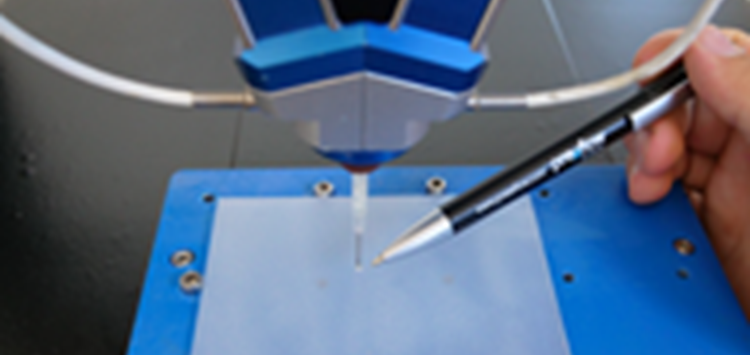

Preeflow eco-DUO330 bei den Dosiertests (Bild: ViscoTec Pumpen- u. Dosiertechnik GmbH)
28.02.2020 Dosieren im µl Bereich – automatisch statt manuell
In kundenspezifischen Dosierversuchen im preeflow-Technikum von ViscoTec wurde die Umsetzung einer vollautomatischen Produktion von Lichtwellenleitern mithilfe von preeflow 2K-Dispensern realisiert.
Dabei geht es um das Kleben von Optical Fibers in einem Steckverbinder. Die Anforderungen des Kunden waren: eine wiederholgenaue Applizierung von 5 µl eines 2K-Materials in einem Mischungsverhältnis (volumetrisch) von 8,5:1. Verwendet wurde dafür ein eco-DUO330. Bei dem zu dosierenden Material handelt es sich um den Epoxy-Klebstoff EPO-TEK®353ND – ein 2K-Hochtemperatur-Epoxid, das speziell für Halbleiter-, Hybrid-, Glasfaser- und Medizin-Anwendungen entwickelt wurde.  Die besondere Herausforderung bei der Dosierung des Klebstoffes ist die wiederholgenaue Dosierung und ein präzises Zusammenspiel aller Komponenten für ein exaktes Mischungsverhältnis, um eine perfekte Aushärtung zu gewährleisten.
Die in der Nachrichtentechnik verwendeten Lichtwellenleiter erfordern höchste Qualitätsstandards. Das beginnt u.a. bei der Klebung der Steckverbindungen. Um den aufgrund immer größerer Datenmengen und kürzerer Transferzeiten höher werdenden Anforderungen in puncto Qualität gerecht zu werden und die geforderten Produktionsmengen zu erreichen, sollen die Steckverbinder zukünftig in einem automatisierten Prozess mit den Lichtwellenleitern verklebt werden. Bisher erfolgt die Auftragung des 2K-Epoxidharzes von EPO-TEK manuell. Ein sehr aufwändiger und fehleranfälliger Prozess. Um den Klebstoff per Hand mittels Spritze applizieren zu können, muss diese im Vorfeld exakt vermischt und abgefüllt werden. Die gewünschte Präzision sowohl des Mischungsverhältnisses als auch der Auftragung der minimalen Klebstoffmenge ist im manuellen Prozess einfach nicht zu erreichen. Zudem fallen aufgrund der vorgemischten Kartuschen zum Teil hohe Restmengen an Material an.
Die Tests ergaben, dass die geforderten Qualitätsstandards bei der Umsetzung des Dosiervorganges mit dem 2K-Dispenser eco-DUO330 erfüllt werden konnten. Der volumetrische Dispenser überzeugte sowohl im Hinblick auf Wiederholgenauigkeit als auch Servicefreundlichkeit und vor allem bei der Prozesssicherheit. Die vollautomatische Produktionslinie befindet sich derzeit in der Planung.
