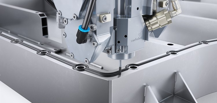

Konturgenau verlaufender Doppeldichtungsauftrag auf dem Batteriegehäuse mit Polyurethan-Dichtungsschaum Sonderhoff FERMAPOR K31 (Bild: Sonderhoff Holding GmbH – Teil der Henkel AG & Co. KGaA)

Die Gehäuse aus Aluminiumdruckguss zur Aufnahme der E-Batterien werden mit der FIPFG- (Formed-In-Place-Foam-Gasket) Technologie effizient, präzise und sicher abgedichtet. Der CNC-geführte Mischkopf der Sonderhoff Misch- und Dosiermaschine fährt dazu die Gehäusegeometrie ab und trägt den 2K-Polyurethan-Dichtungsschaum Sonderhoff FERMAPOR K31 konturgenau auf. Nach dem Aufschäumen entsteht eine nahtlose Schaumdichtung, die bei Raumtemperatur aushärtet. Mit dem Verschrauben der Batteriegehäuseabdeckung wird die elastische Schaumzellenstruktur der Dichtung komprimiert. Somit sind Gehäuse und Abdeckung zueinander abgedichtet. Die sehr gute Rückstellfähigkeit der Schaumdichtung erlaubt ein wiederholtes Öffnen und Wiederschließen des Gehäuses zu Wartungszwecken. Dabei bleibt die Dichtwirkung der Gehäuseabdichtung durch die gleichbleibend gute Kompression ihrer Schaumstruktur erhalten. Das Gehäuse ist dicht und die Batterien sind gegen Spritzwasser und Witterungseinflüsse geschützt.
