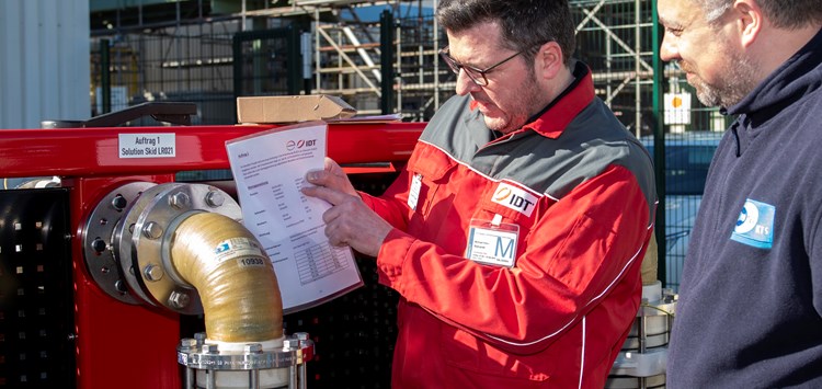

Mit einem neuen Kompetenztest für die Flanschmontage von glasfaserverstärkten Kunststoffrohrleitungen (GFK) setzt Covestro einen neuen Standard in der Montagequalität. Der von IDT in Zusammenarbeit mit  Kurotec und Covestro entwickelte Prüfstand verbessert die Montagequalität und das fehlerfreie Anfahren von Anlagen.
Schraubenanzugsreihenfolge, Anzugsdrehmoment, Prüfdrehmoment nach dem Setzverhalten: Kunststoffflansche sind stark, aber höchst sensibel. Sie halten aggressiven Medien stand, sind wartungsarm und korrosionsbeständig, verzeihen bei der Montage aber keine Patzer. Entsprechend hoch sind die Anforderungen an die Personalqualifikation der Monteur:innen. Der zunehmende Fachkräftemangel stellt Unternehmen dabei vor große Herausforderungen. Covestro beobachtet eine hohe Fluktuation bei den Montierenden, die an den Leitungen arbeiten. Entsprechend kann man nicht immer sicher sagen, ob sie die nötigen Qualifikationen für diese Arbeiten mitbringen. Covestro brauchte eine Lösung, im Rahmen derer die Monteur:innen geschult und ihre Fähigkeiten zuverlässig geprüft werden können.  Die führte zur gemeinsamen Entwicklung eines neuen Kompetenztests speziell für GFK-Rohrleitungsverbindungen.
Kunststoffrohrleitungen erfordern extreme Genauigkeit bei der Montage. Zum einen müssen die Vorgaben im Bereich der Anzugsmomente penibel eingehalten werden, da man sonst Gefahr läuft, die Bauteile zu beschädigen. Zum anderen muss man wissen, dass Kunststoff "lebt" und deshalb z.B. die Schrauben bei Kunststoffbauteilen in mehreren Durchgängen nachgezogen werden müssen.
Das „Covestro Solution Skid“ ist ein Kompetenztest, mit dem die fachliche Qualifikation von Montierenden vor Arbeiten an Kunststoffleitungen systematisch geprüft und geschult werden kann. Blaupause für den maßgeschneiderten Kompetenztest war der für Stahlleitungen von IDT entwickelte flange.Pilot. Der Qualifikationscheck stellt sicher, dass die erforderlichen Toleranzen der Schraubkraft und die spezifischen Dichtheitsanforderungen konsequent eingehalten werden. Dies ist besonders wichtig, da die Montagearbeiten heute überwiegend von externen Spezialfirmen durchgeführt werden. Mit dem Tool kann nicht nur die reine Montage von Kunststoffflaschen geprüft werden, sondern auch der Umgang mit unterschiedlichen Bauteilen wie Klappen, Armaturen und Steckscheiben.
Das Solution Skid ergänzt den bei Covestro bestehenden Flanschworkflow und hilft, das Ziel "First Time Right" – es also direkt beim ersten Mal richtig zu machen – zu erreichen.  Jede Montage muss von Anfang an perfekt sitzen. Nacharbeiten kosten nicht nur Zeit und Geld, sondern bergen auch Sicherheitsrisiken.
Nach der erfolgreichen Testphase ist das Solution Skid im April bereits an weiteren Covestro-Standorten in Nordrhein-Westfalen, darunter in Dormagen und Uerdingen, in den Flanschenworkflow implementiert worden. Damit hat Covestro einen wichtigen Meilenstein für die Anlagensicherheit geschaffen.
